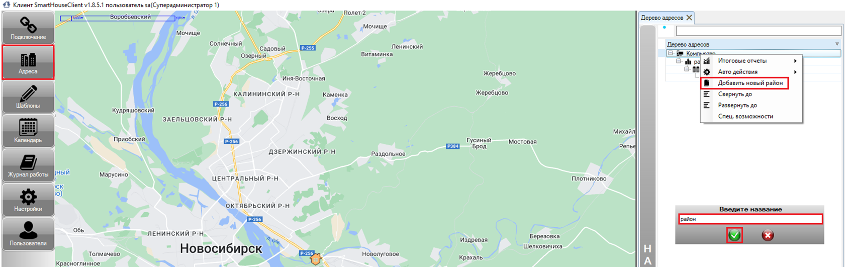

1. Перейдите на вкладку «Адреса»
2. В дереве объектов –> нажмите ПКМ на «Компьютер» –> «Добавить новый район» –> введите его наименование

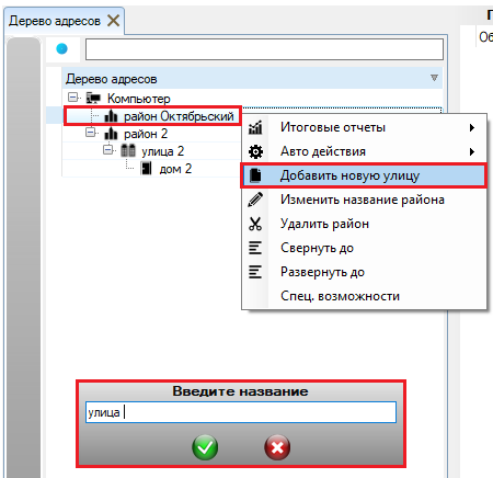

3. Нажмите ПКМ по району –> «Добавить новую улицу» –> введите ее наименование

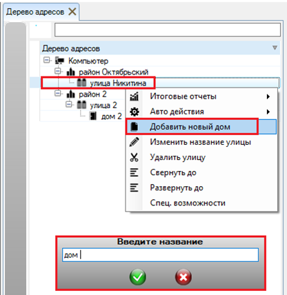

4. Нажмите ПКМ по улице –> «Добавить новый дом» –> введите номер дома

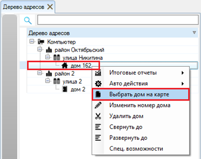

5. Для добавления дома на карту, нажмите ПКМ по добавляемому дому –> «Выбрать дом на карте»

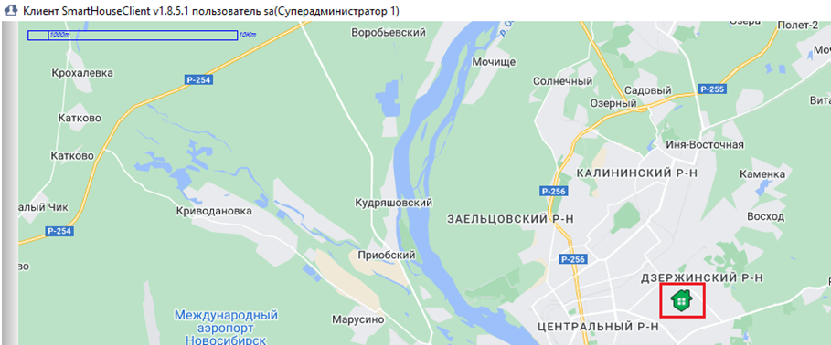

6. На карте установите курсор и нажмите ЛКМ в том месте, где должна располагаться иконка созданного объекта
На карте появится иконка
