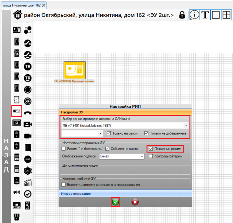

Добавление РИП24 ЛНГС.263050.210
1. На панели элементов выберите «РИП24» и на пустой области рабочего поля нажмите ЛКМ
2. Выберите Концентратор, к которому подключен РИП24
3. Выберите соответствующий адрес РИП24 на шине CAN (задается с помощью DIP-переключателей на устройстве)
4. Установите флажок «Пожарный режим»
Появится иконка
– Передача сигналов о неисправности АКБ и переключении РИП с основного электропитания на резервное, осуществляется по шине CAN. Дополнительное подключение сухих контактов от РИП24 не требуется.

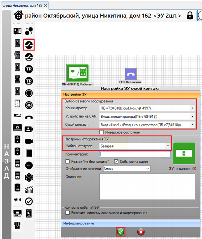

Добавление РИП стороннего производителя
1. Подключите выход «сухой контакт» используемого РИП на любой из входов «USER1 – USER5» АПУ или входов «USER1 – USER4» Концентратора
2. На панели элементов выберите ЭУ «сухой контакт» и на пустой области рабочего поля нажмите ЛКМ
3. Выберите Концентратор, устройство на CAN (АПУ/Концентратор) и соответствующий вход, к которому подключен «сухой контакт»
4. В поле «Настройка отображения ЭУ» шаблон статусов «Батарея» – для контроля работоспособности АКБ
