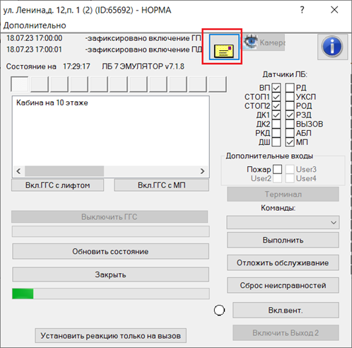

1. Нажмите дважды ЛКМ по иконке Лифтового блока, откроется панель уточненных состояний
2. Нажмите на кнопку
  или выборе меню:
3. Если формирование заявки разрешено, то откроется окно «Формирование заявки на»
4. Выберите подходящую причину формирования заявки
5. Нажмите кн. «Послать заявку»
6. Заявка запишется в журнал
