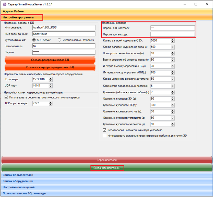

1. В «SmartHouse Server» перейдите на вкладку «Настройки программы»
2. В окнах «Пароль для настроек» и «Пароль для выхода» установите другой пароль для перехода между вкладками «SmartHouse Server» и выхода из него
    Пароль по умолчанию: 123
3. В поле «Хранение журналов ГГС» установите время хранения аудиофайлов, переговоров диспетчеров в БД
     По умолчанию, записи хранятся в течение 180 дней, после чего будут удалены.
