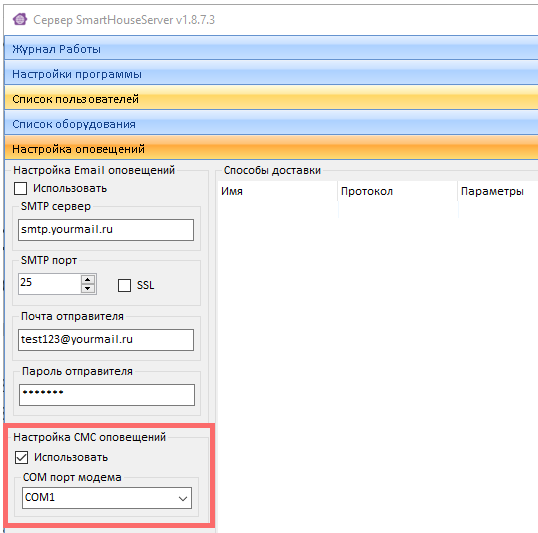

1. Выберите один из видов оповещений
Виды оповещений:
а. SMS – устаревший вариант. Не рекомендуем к использованию, так как требуется установка на ПК сервер специализированного модема.
– В окне «Настройка СМС оповещений» установите флажок «Использовать»
– Выберите соответствующий COM порт модема
– Перейдите к п. 2
b. E-mail
– В поле «Настройки E-mail оповещений» установите флажок «Использовать»
– Укажите почту и пароль отправителя
– Укажите наименование SMTP сервера и используемый порт
– Перейдите к п.2
SSL – протокол безопасности, создает зашифрованное соединение между веб-сервером и веб-браузером т.е (отправителем и получателем). Порт:443.
c. SMTP сервер (WebSocket)
– Перейдите к п.2

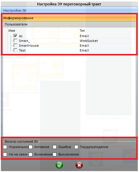

5. Для тех элементов управления, по результатам изменения которых требуется передать оповещение, выполните:
– Перейдите в режим редактирования нажав
– Правой кнопкой мыши нажать на ЭУ –> «Изменить» –>  перейти на вкладку «Информирование»
– В поле «Пользователи» установите флажки на тех
– В поле «Фильтр состояний ЭУ» установите флажки на тех состояниях ЭУ, которые должны
