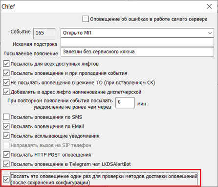

Кроме разрешений в параметрах пользователя, нужно так же описать какие типы событий и для каких лифтов должны отправляться в виде уведомлений:
Сохраним описание уведомления
После сохранения нужно добавить источник, т.е. при наступлении события на каких лифтах будет сформировано уведомление
или можно в самих параметрах описания уведомления указать «Посылать для всех доступных лифтов»
Для проверки настроек установите признак
