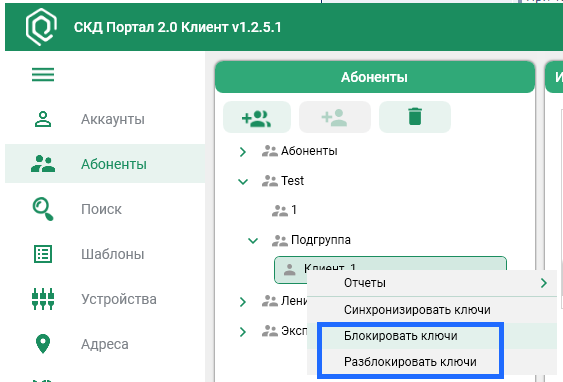

Блокировка всех ключей доступа АБОНЕНТА
1. Выберите из списка абонента и нажмите по нему правой кнопкой мыши
2. Выберите «Блокировать ключи»/«Разблокировать ключи»

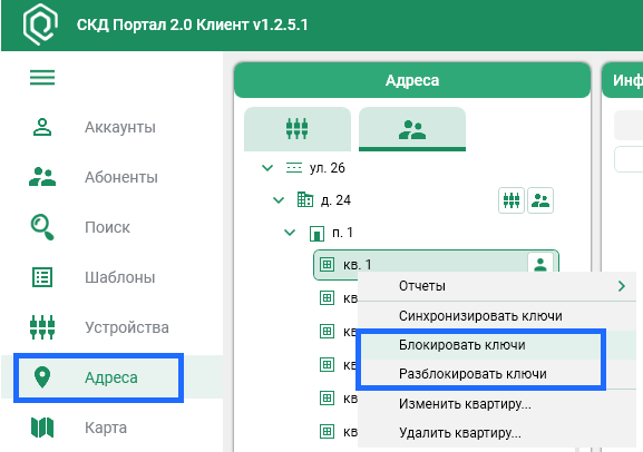

Блокировка всех ключей доступа КВАРТИРЫ
1. Выберите из списка Улицу –> Дом –> Подъезд –> КВАРТИРУ, нажмите правой кнопкой мыши
