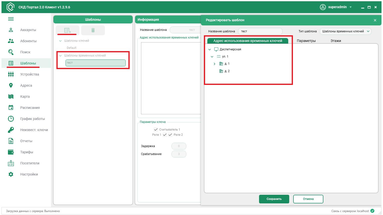

1. Адрес использования
– Каждый временный ключ доступа, ОБЯЗАТЕЛЬНО должен быть привязан к АДРЕСУ использования

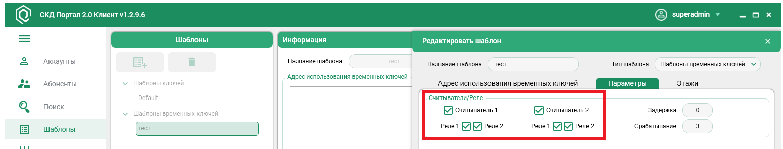

2. Режимы работы выходов (исполнительных реле)
2.1 Для ПКД2Х2 реализована возможность управлять реле по номеру используемого считывателя, подключенного к этому ПКД.
Напротив считывателя 1 или 2 выберите номера реле, которые будут срабатывать по предварительно настроенным правилам для ключей доступа.

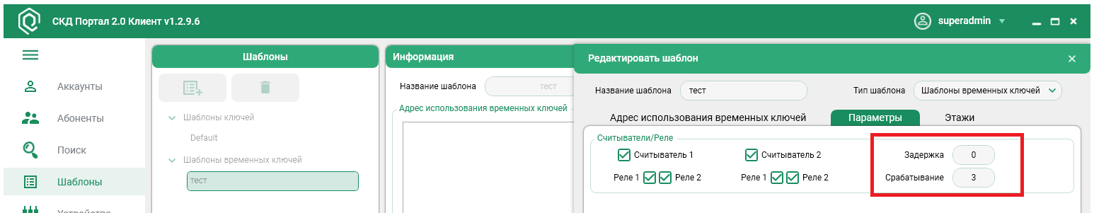

2.2 В качестве параметров можно задать время задержки включения реле и время активного состояния реле.
   Задержка — параметр, указывает время, в течение которого контроллер не будет активировать выход (реле).
   Срабатывание — параметр, указывает время, в течение которого реле включено (активно).
– Время СРАБАТЫВАНИЯ реле рекомендуем устанавливать НЕ МЕНЕЕ 3 сек.

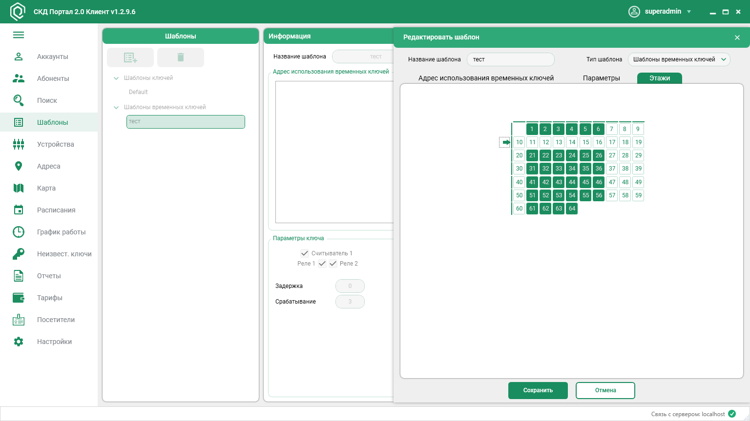

3. Ограничение доступа по этажам
На вкладке «Этажи», укажите номера разрешенных этажей для временных ключей доступа
– доступ разрешен
– доступ запрещен
