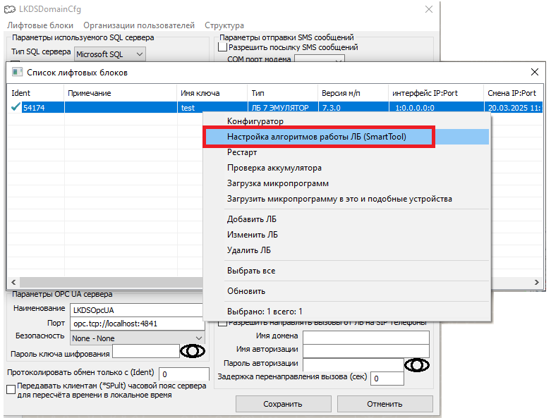

1. Запустите конфигуратор в который был добавлен Лифтовой блок (LKDSDomainCfg, LKDSProCfg, LKDSDrvCfg)
2. Из списка выберите идентификатор нужного ЛБ –> нажмите правой кнопкой мыши –> «Настройка алгоритмов работы ЛБ (SmartTool)»

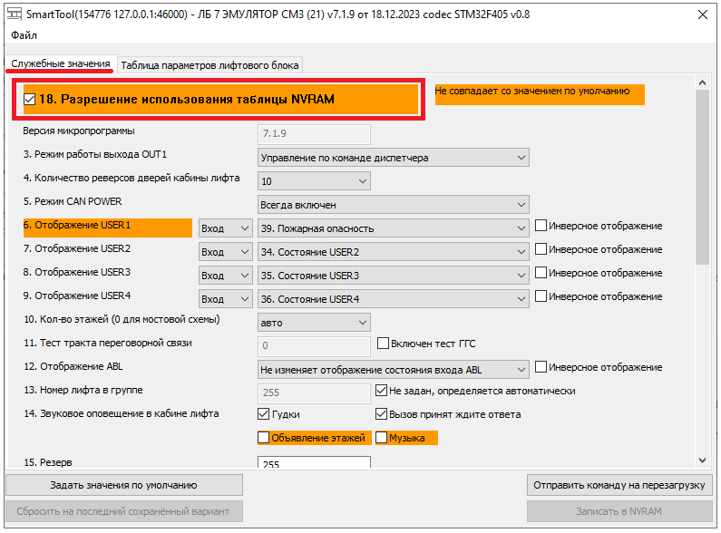

3. Для внесения изменений в алгоритмы работы ЛБ установите флажок в ячейку «18»

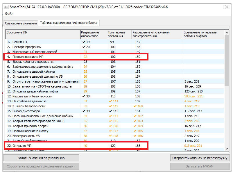

4. Перейдите на вкладку «Таблица параметров Лифтового блока»
5. Установите/удалите флажки напротив ячеек «4» и «22»
– При отключении ячейки «4» отключается тригерное состояние.
– При отключении ячеек «4» и «22» полностью отключается контроль «проникновение в МП».
6. Нажмите «Записать NVRAM»
– По умолчанию в ЛБ установлены флажки на РАЗРЕШЕНИЕ алгоритмов ячеек «4» и «22»
