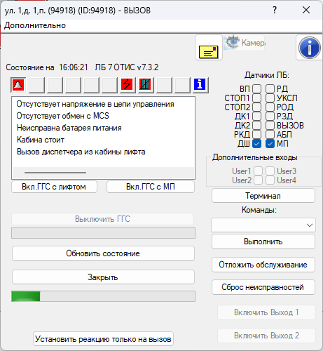

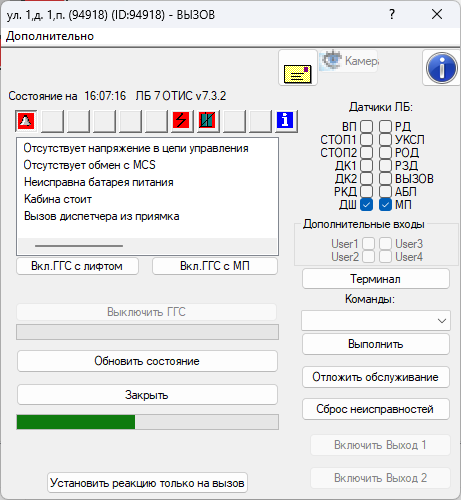

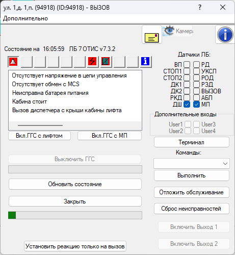

В панели уточненных состояний ЛБ отображается информация о откуда был произведен вызов диспетчера.
В отличие от ЛБ прежних версий, Лифтовые блоки и Концентратор версии 7 поддерживают дополнительные точки голосовой связи – в приямке, на этажных площадках, можно установить переговорные устройства АПУ-2Н в произвольном месте, но и в ЛБ7.Х,  если вызов есть, то голосовая связь включается, как и в случае ЛБ прежних версий, всегда с той точкой, откуда пришёл вызов.
 Для Лифтовых блоков версии 7.Х (с актуальными версиями микропрограмм в ЛБ7.Х и УП7.2) доступна визуальная идентификация места вызова диспетчера в ПО SPult:
1. УП7.2 «кабина» – располагается на крыше кабины
2. Модуль переговорной связи (МПС) – располагается в панели приказа лифта
3. УП7.2 «приямок» – располагается в приямке

– Функционал доступен при использовании сервера диспетчеризации LKDSDomain и прямой связи Лифтового блока с LKDSDomain (не через ПКЛШ или LKDSProCfg).
– В настройках описания переговорных устройств НЕ ТРЕБУЕТСЯ назначать УП7.2 с адресами 253 и 254, функционал доступен ПО УМОЛЧАНИЮ.
