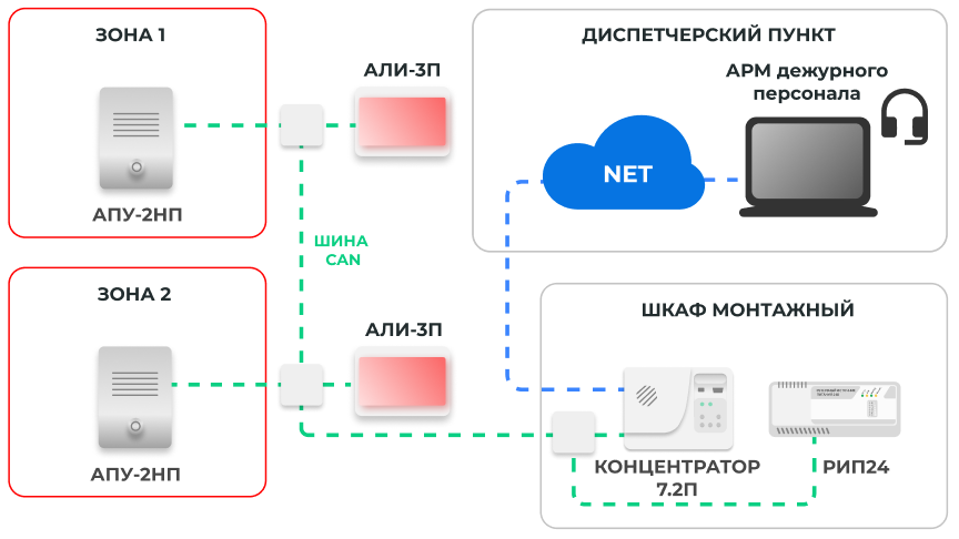

Сетевой режим работы
В качестве пульта диспетчера используется АРМ дежурного персонала «Обь», Концентратор 7.2П обеспечивает обмен информацией с устройствами на шине CAN.
Схема подключения КПУП «ОБЬ» в сетевом режиме

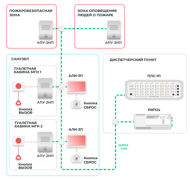

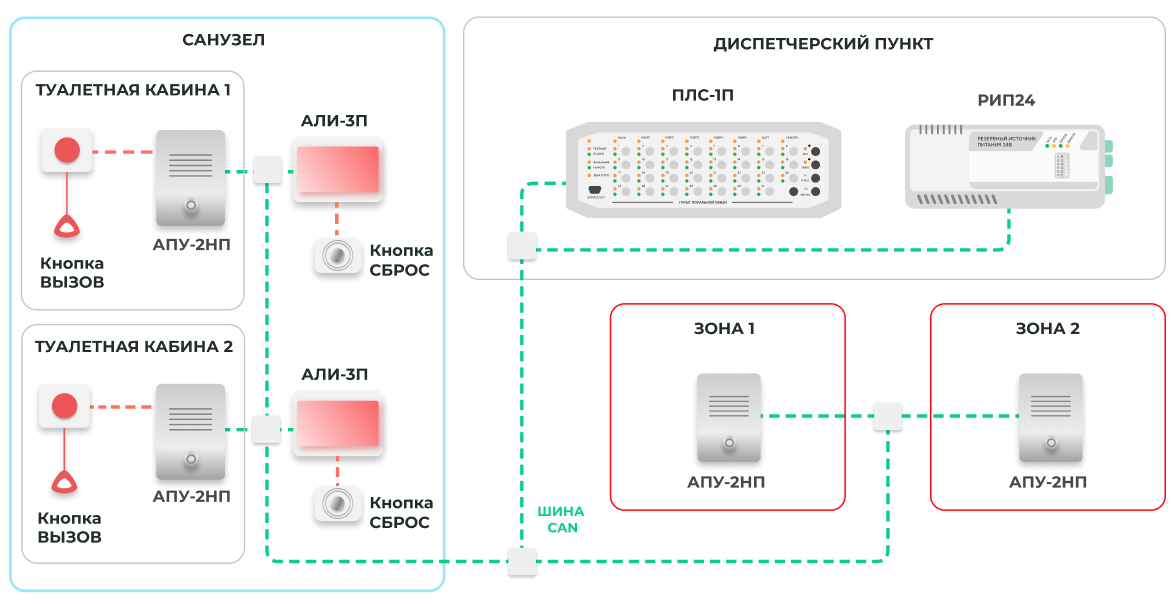

Локальный режим работы
В качестве пульта диспетчера используется пульт локальной связи ПЛС-1П, Концентратор 7.2П не используется.
Схема подключения КПУП «ОБЬ» в локальном режиме
