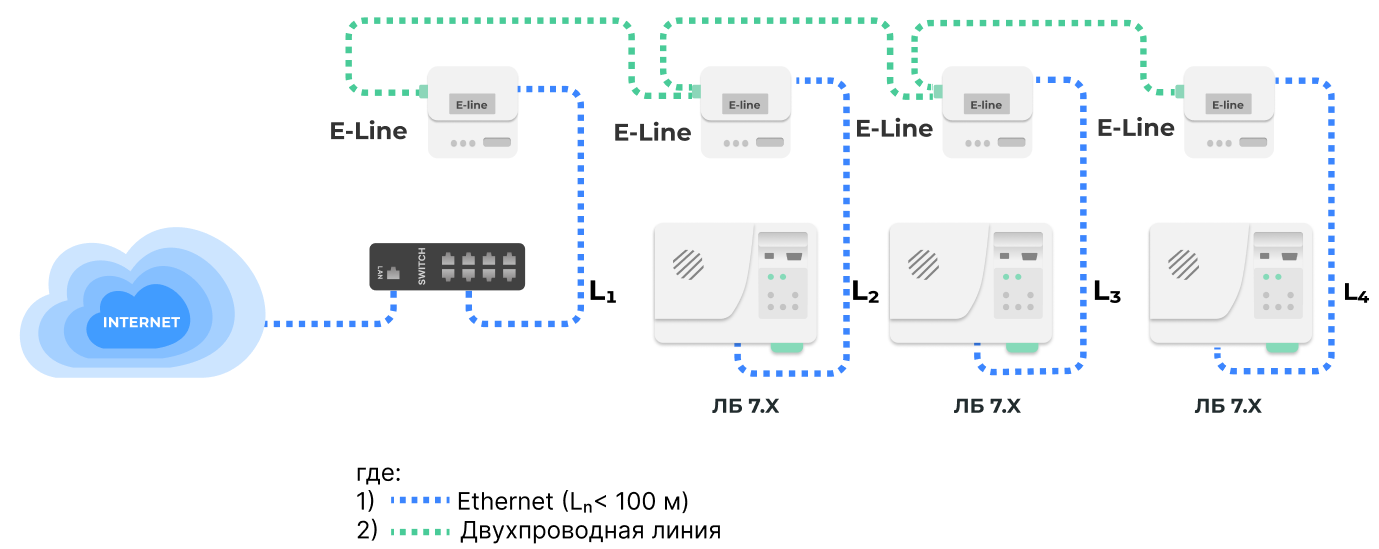

– В схеме подключения двух адаптеров скорость достигает до 30 Мбит/с. При использовании большего количества E-Line  адаптеров скорость обмена между адаптерами уменьшается пропорционально их количеству.

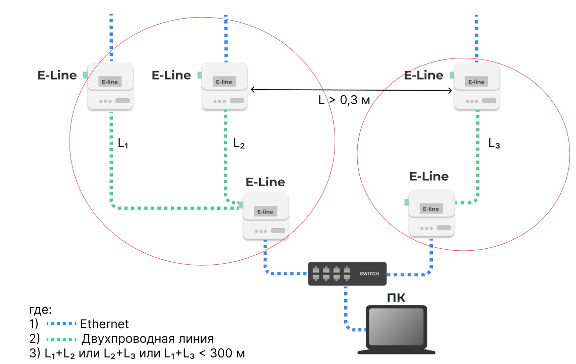

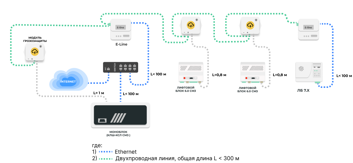

– Максимальная длина 2-х проводной линии, для устойчивого приема / передачи сигнала может составлять НЕ БОЛЕЕ 300 м.

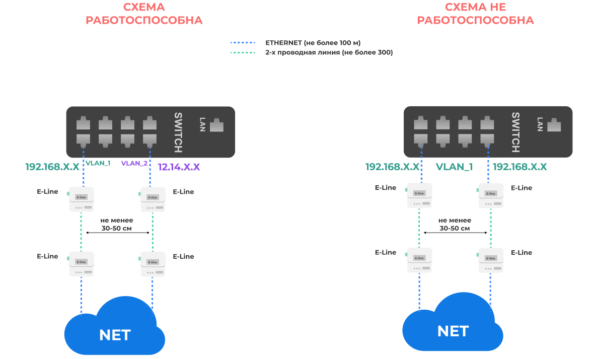

– Число E-Line адаптеров на линии должно быть не более 8. При этом, не допускается подключение двух или более адаптеров на одной (или рядом расположенных линиях) линии в одном сегменте локальной сети (L2–домен коллизий) для исключения образования петель и размножения пакетов.
Организация видеонаблюдения в лифте
Подключение ЛБ7.Х к роутеру по локальной шине ДК «ОБЬ»
Подключение ЛБ7.Х к роутеру по двухпроводной линии
Пример увеличения длины локальной компьютерной сети Ethernet
ПРИМЕР №1
ПРИМЕР №2
