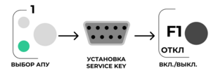

Переговорное устройство АПУ обеспечивает управление выходом «OUT1» при выполнении команды поступающей по шине CAN от ПЛС-1П.
Включение/Отключение выхода «OUT1» переговорного устройства АПУ:
1. Нажмите на кнопку того ПУ, на выход которого необходимо подать команду управления
2. Вставьте сервисный ключ администратора в разъем «SERVICE KEY»
3. Нажмите и удержите кнопку «F1 ОТКЛ» до изменения состояния светодиода «ВЫХОД1» на линейке уточненных состояний АПУ.
При этом воспроизведется звуковая сигнализация (опционально)
включен выход«OUT1»
отключен выход «OUT1»
