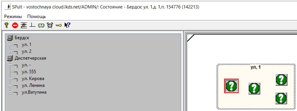

2. Нажмите дважды левой кнопкой мыши по иконке лифта, для которого необходимо добавить видеокамеру

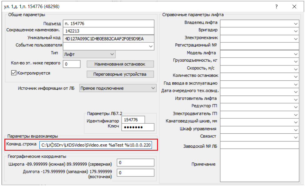

3. в командной строке укажите путь. Пример записи указан ниже
4. Сохраните введенные параметры

C:\LKDSDrv\LKDSVideo\SVideo.exe %aTest %iХ %sХ %lХ %pХ %rХ %xХ %j1 %dХ %cХ:nХ:pЛифт
C:\LKDSDrv\LKDSVideo\SVideo.exe – путь до файла «SVideo.exe» на вашем ПК
%aTest – место установки видеорегистратора
%iХ – IP-адрес
%sХ - порт
%lХ – логин
%pХ - пароль
%rХ – тип протокола(XM, HIK, DAH)
%xХ – количество каналов у видеорегистратора
Если используется одна камера (не видеорегистратор), устанавливаем 1
%j1 – работа по протоколу всегда ставим 1
%dХ – Номер видеорегистратора (порядковый номер: 1,2,3 и т.д)
%cХ – номер канала в видеорегистраторе
nХ – DVR или IPC
DVR – если используется видеорегистратор
IPC – если используется камера
Лифт – место установки камеры
