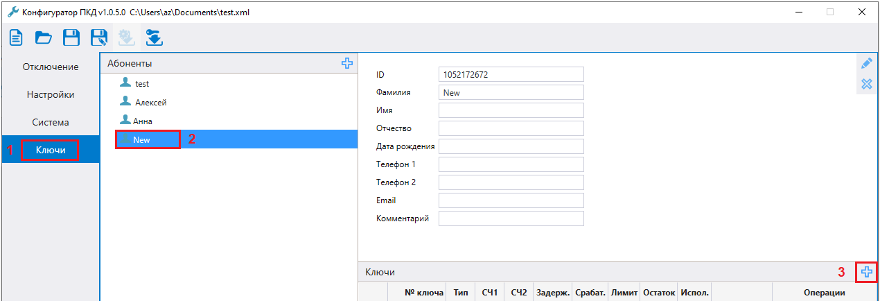

1. Перейдите на вкладку «Ключи»
2. Выберите абонента, для которого необходимо добавить новый ключ
3. Нажмите на
4. Поднесите ключ к считывателю

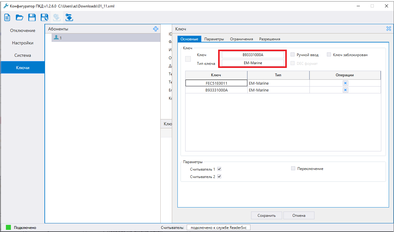

4.1 Для массового добавления ключей абоненту, при использовании считывателя Z-2 USB:
– Поочередно прикладывайте ключи доступа к считывателю
– Ключ (идентификатор ключа) и тип ключа заполнятся в программе автоматически
– Нажмите «Сохранить»

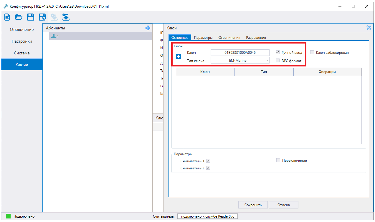

4.2 Для массового добавления ключей абоненту, при использовании считывателя подключенного к ПКД:
– Ключ (идентификатор ключа) заполнятся в программе автоматически
– Установите галочку «Ручной ввод»
– Выберите тип ключа и нажмите на для его добавления абоненту (повторяйте действия до тех пор, пока все ключи не будут добавлены)
