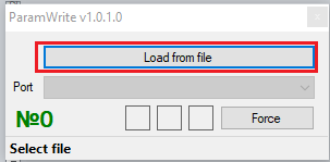

1. Запустить программу «ParamWrite.exe» для записи сохраненных параметров в ЛБv7 (путь расположения программ указывали при распаковке архива, см. п. 2.2)
2. Нажать «Load from file»

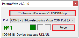

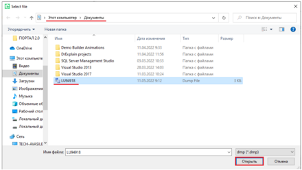

3. В открывшемся окне выбрать файл, в котором записаны необходимые параметры
4. Нажать «Открыть»

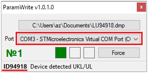

5. Выбрать порт: «STMicroelectronics Virtual COM Port (COMx)»,
Где «Х» – номер COM-порта в операционной системе.
При успешном обнаружении устройства, в окне программы «ParamWrite» отобразится ID ЛБv7.

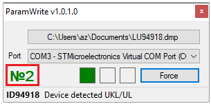

После успешной загрузки параметров, ЛБv7 перезагрузится, а в окне программы «ParamWrite» счетчик увеличится на «1». Данный счетчик отображает суммарное количество загрузок файла в лифтовые блоки.
6. При необходимости записать файл в несколько ЛБ, не закрывайте программу «ParamWrite». Переключите USB-кабель в другой ЛБ, загрузка начнется автоматически

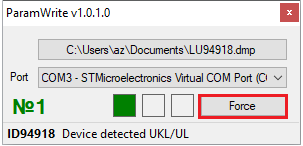

7. Для сброса состояния и повторной записи файла в ЛБ, нажмите кнопку «Force»
