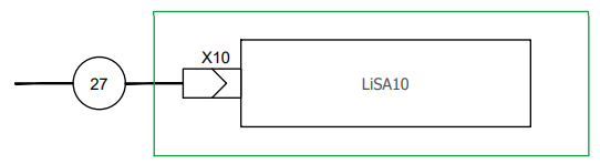

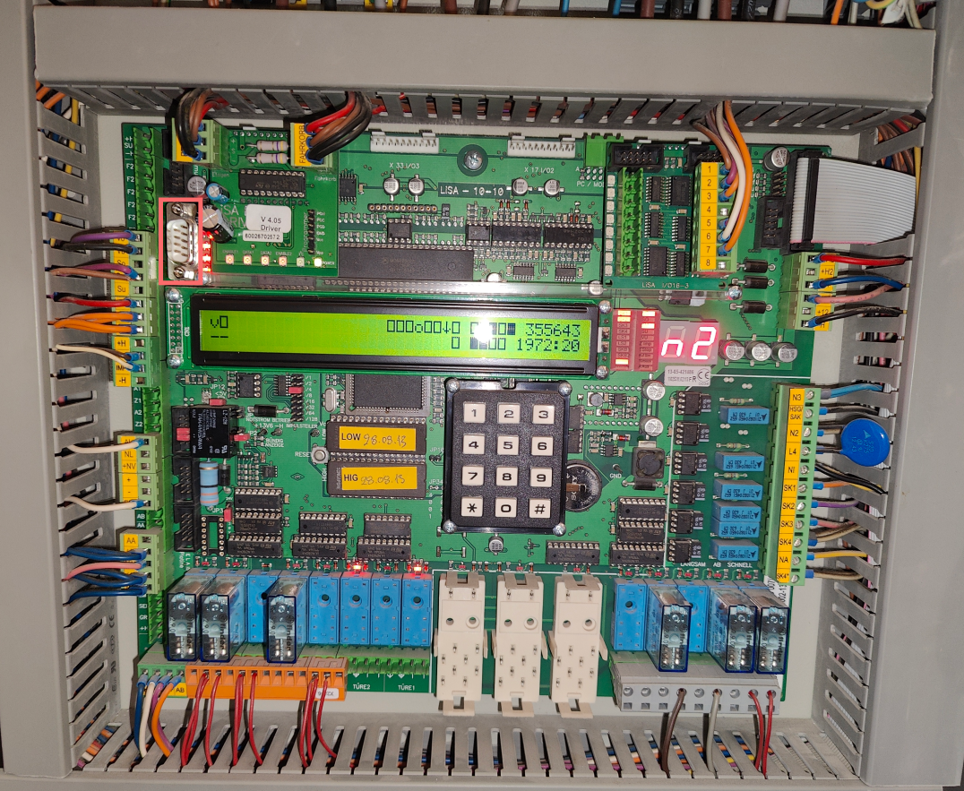

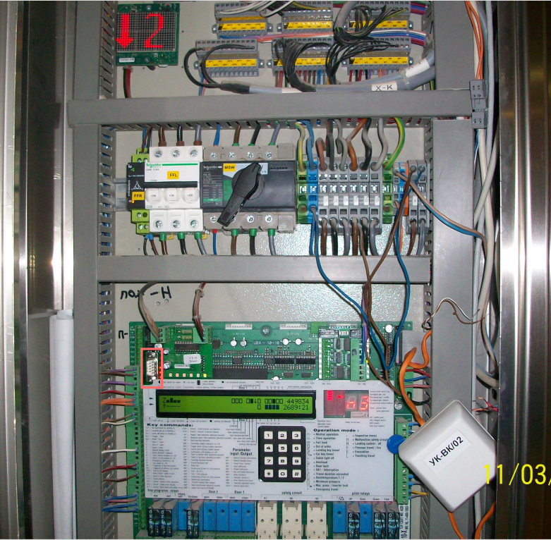

Контроллер LiSA 10
– На контроллере LiSA 10 включите режим «Модем». Для этого, наберите на клавиатуре 200* и перезагрузите контроллер лифта.
Интерфейсная плата: RS-232 СМ3 ЛНГС.465213.160.270

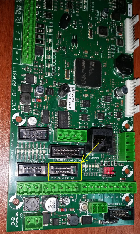

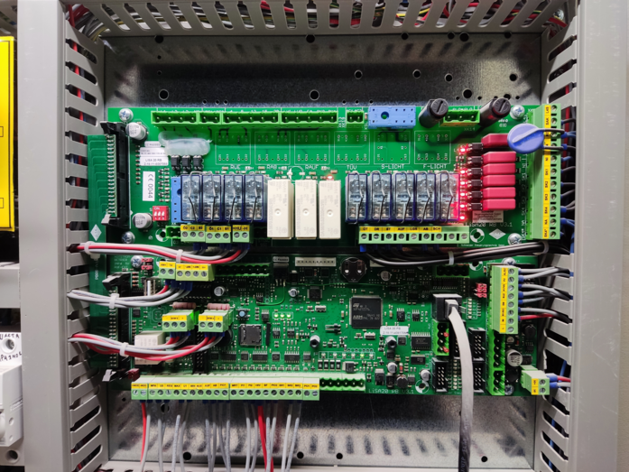

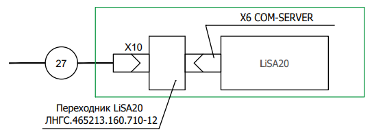

Контроллер LiSA20/Genius20
– На контроллере LiSA 20 в Menu/Parameter/Special/Com-Server Port установите: Baut rate = 115200, LiMon=Yes.

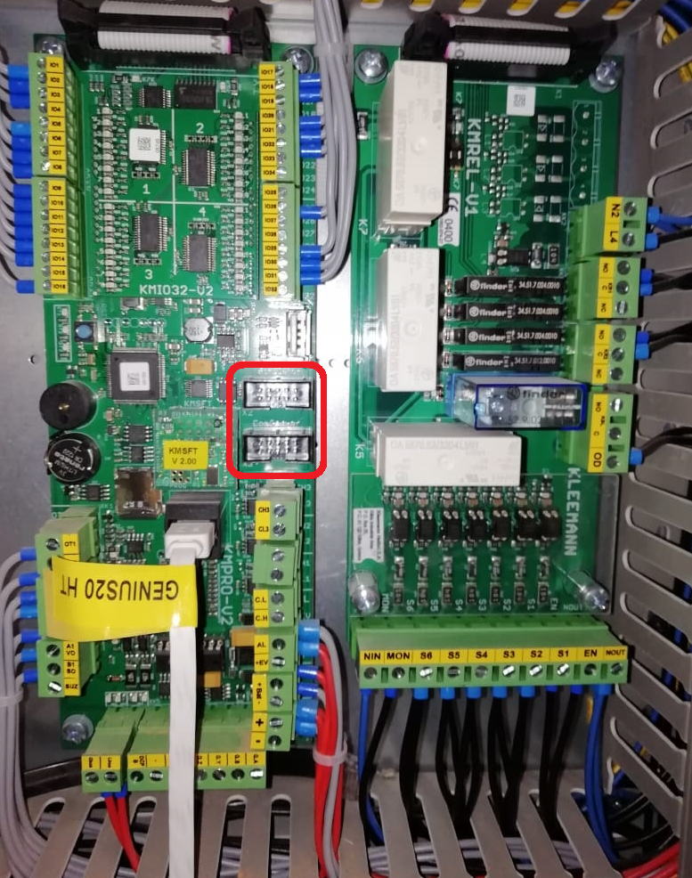

– На контроллере Genius20 в Menu/Parameter/Special/Modem Port Configuration установите: Baut rate = 115200, KM_Mon=Yes.

Кабель ЛНГС.465213.060.610-11
