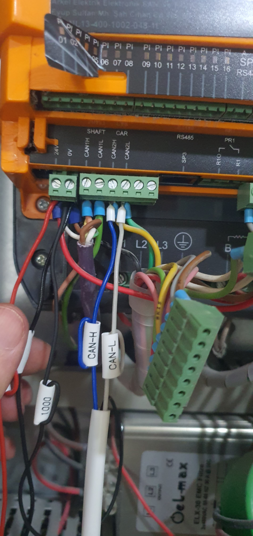

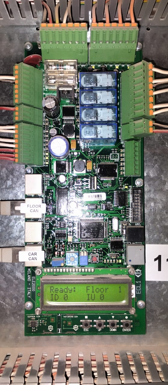

Интерфейсная плата: CAN СМ3 ЛНГС.465213.160.300-01
Станция управления Arkel (ARL–500)
Станция управления Arkel (ARL–300)
Станция управления Arkel (ArCODE)
 ECL1
– В ЛБ необходимо загрузить прошивку (ECL) с сайта: https://lkds.ru/firmware/
– Подключение выполняется к каналу кабины CAN0
