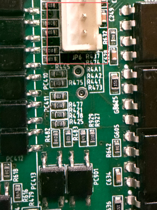

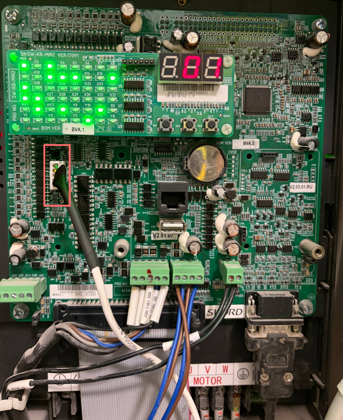

– Для включения последовательного канала диспетчеризации:
  •  параметр «A025» контроллера Е9/S600 лифта установить в «1»
  • параметр «P015» контроллера Е9/S600 лифта установить в «2»
После установки параметров обязательно выполните РЕСТАРТ контроллера.
Интерфейсная плата: RS-232 TTL СМ3 ЛНГС.465213.160.260
