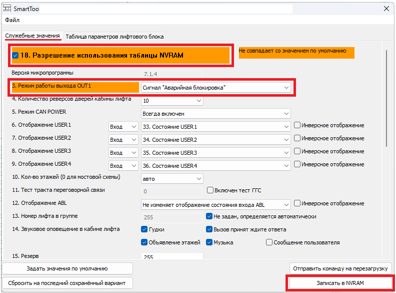

По сигналу «Аварийная блокировка»
Для станций, которые формируют состояние «Аварийная блокировка» (сигнал общей аварии), Лифтовой блок активирует работу OUT1 (разъем ХР4) при выполнении настройки в SmartTool:

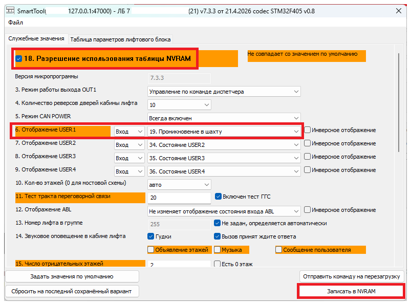

По сигналу «Проникновение в шахту»
При срабатывании датчика «сухой контакт», подключенного к Лифтовому блоку (входа: User1-User4, разъем ХР4), Лифтовой блок активирует работу OUT1 (разъем ХР4) при выполнении настройки в SmartTool:

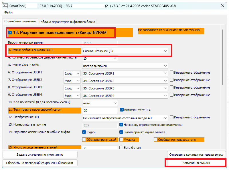

По сигналу «Разрыв ЦБ»
ЦБ – цепь безопасности
При формировании на СУЛ сигнала «Разрыв ЦБ», Лифтовой блок активирует работу OUT1 (разъем ХР4) при выполнении настройки в SmartTool:
