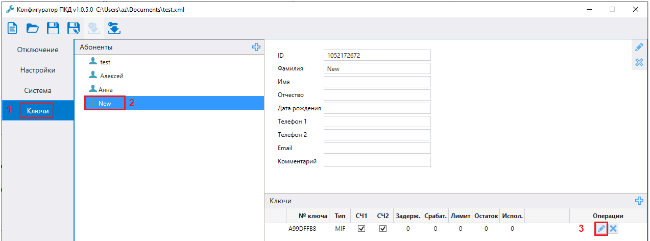

Ключ доступа может находиться в базе ключей, но быть не активным.
1. Перейдите  в режим редактирования ключа

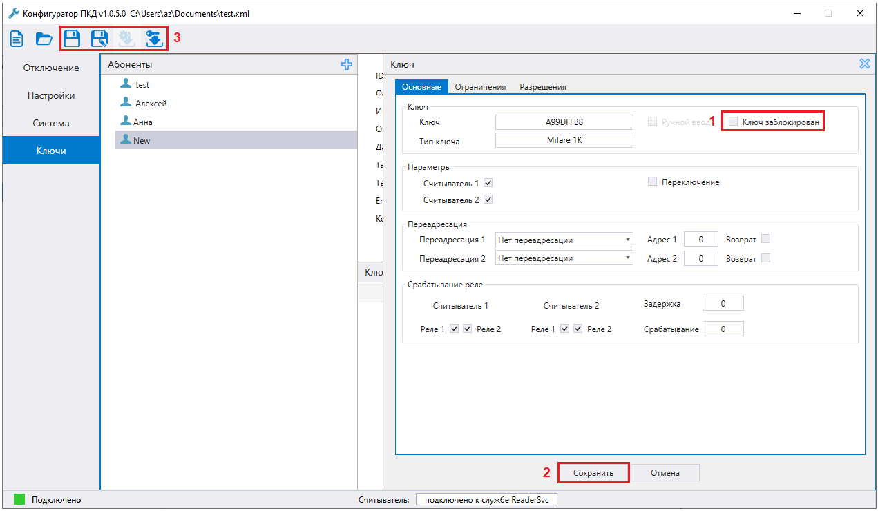

2. На вкладке «Основные» установите галочку «Ключ заблокирован»
3. Нажмите «Сохранить»
4. При завершении настройки / редактирования параметров ключей, загрузите информацию в контроллер
