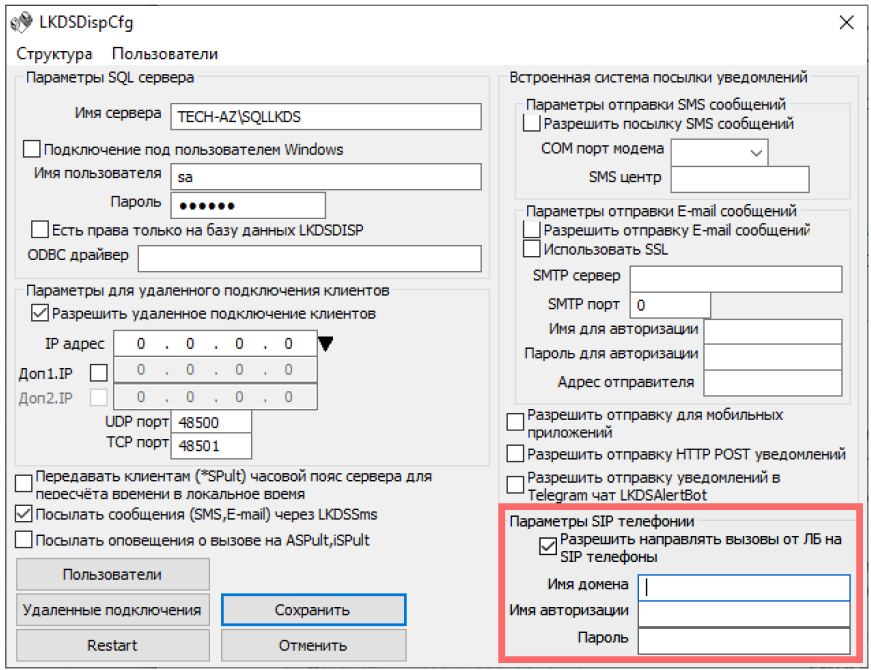

2. Настройка сервера диспетчеризации
2.1 Запустите используемый сервер диспетчеризации LKDSDomain или LKDSDisp
2.2 Установите флажок «Разрешить направлять вызовы от ЛБ на SIP телефоны»
2.3 Укажите IP-адрес SIP сервера
2.4 «Задержка перенаправления вызова» – параметр, указывает время, по истечении которого, вызов перенаправляется на SIP телефон. В программе SPult вызов отобразится без задержек.
2.5 Нажмите «Сохранить»
После успешного выполнения п. 1 и п. 2 перейдите к настройке SPult
