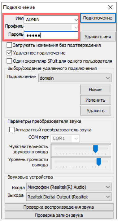

1. Запустите SPult под учетной записью АДМИНИСТРАТОРА

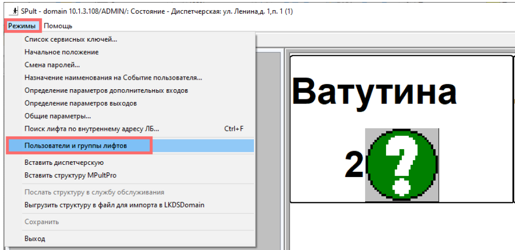

2. Перейдите в «Режимы» –> «Пользователи и группы лифтов»

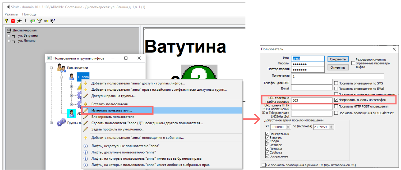

3. Нажмите правой кнопкой мыши на пользователе –> «Изменить пользователя»
4. Введите номер телефона пользователя, на который будет перенаправляться вызов
– При работе через SIP сервер: 001;002 и т.д.
– При локальной работе (без сервера) укажите IP адрес SIP-телефона: sip:Х.Х.Х.Х
5. Установите флажок «Направлять вызовы на телефон»
6. Нажмите «Сохранить»
– Для повышения надежности обработки вызова можно указать не один, а несколько URL (номеров), разделенных символом «;»

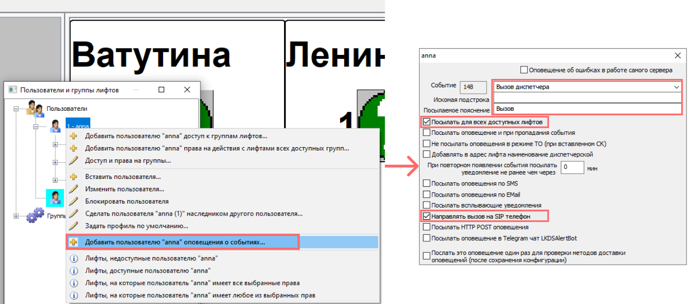

7. Нажмите правой кнопкой мыши на пользователе –> «Добавить пользователю ХХХ оповещения о событиях...»
8. Установите флажок «Посылать для всех доступных лифтов» и «Направлять вызов на SIP телефон»
9. Из выпадающего списка выберите событие 148 «Вызов диспетчера»
10. Нажмите и сохраните введенные параметры

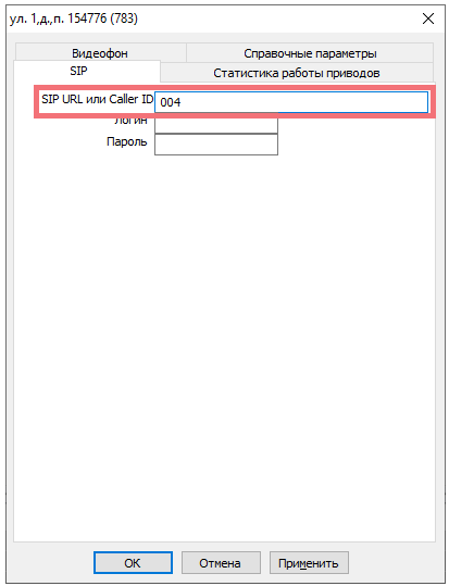

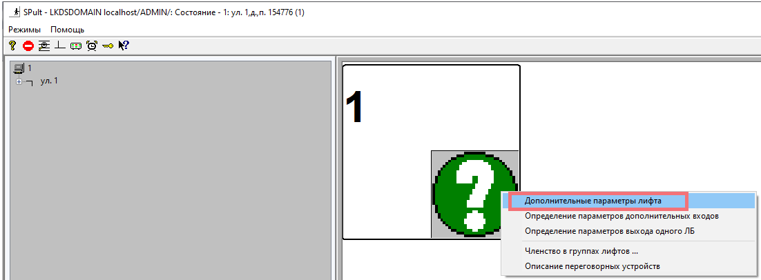

11. Нажмите правой кнопкой мыши по Лифтовому блоку –> «Дополнительные параметры»
12. В появившемся окне –> вкладка «SIP» –> укажите собственный номер
Собственный номер - это номер, который будет высвечиваться на телефоне пользователя, на который перенаправляется вызов
