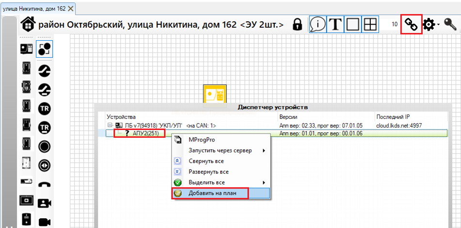

Способ №1
1. Подключите АПУ к Концентратору по шине CAN
2. В программе перейдите в «Диспетчер устройств», иконка
3. Раскройте область настраиваемого Концентратора
4. ПКМ выберите подсвеченные желтым цветом «АПУ2»–> «Добавить на план»

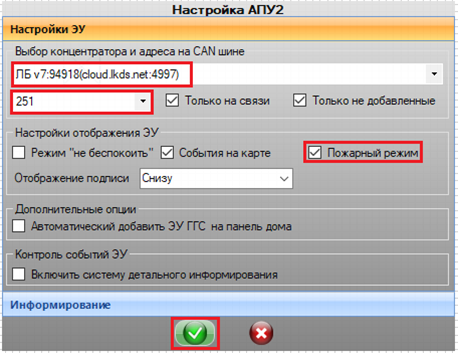

5. В появившемся окне установите флажок «Пожарный режим»

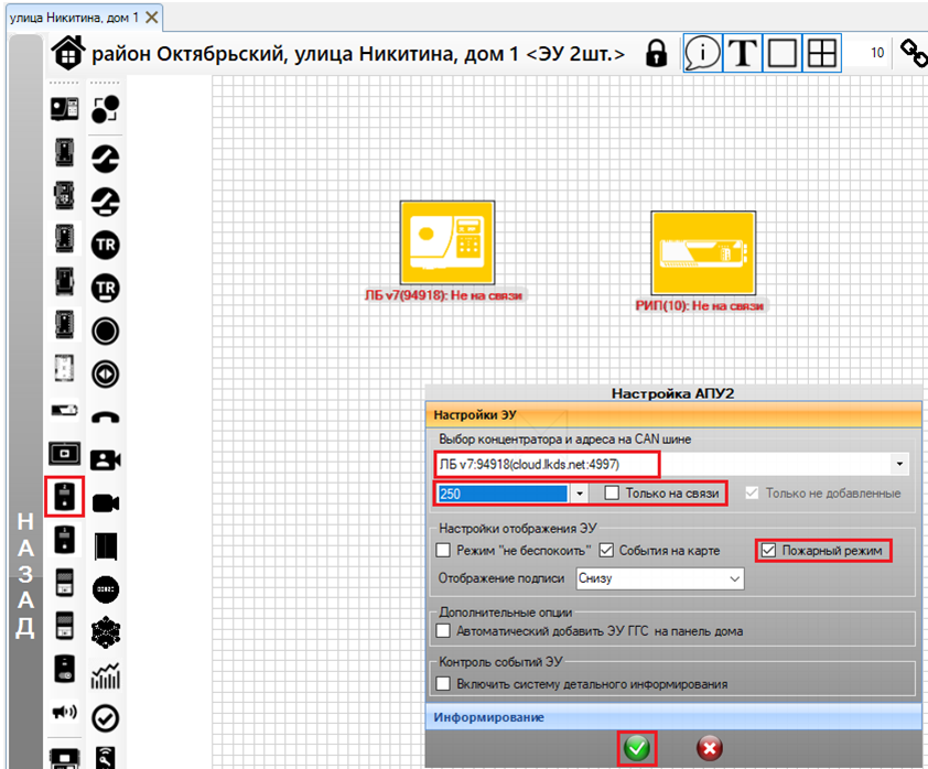

Способ №2
2. На панели элементов выберите «АПУ-2» и на пустой области рабочего поля нажмите ЛКМ
3. Выберите Концентратор, к которому подключено переговорное устройство
4. Введите адрес переговорного устройства на шине CAN
5. Установите флажок «Пожарный режим»
