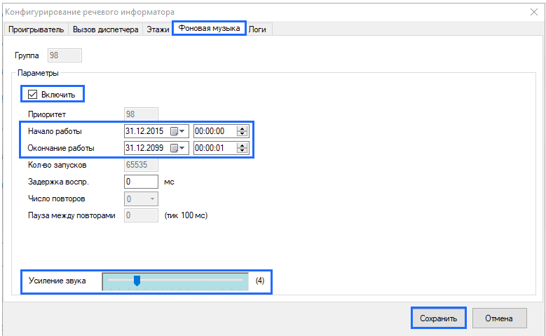

   Вкладка «Фоновая музыка» позволяет регулировать уровень громкости и период работы воспроизведения фоновой музыки.
   В SD-карту переговорного устройства 7.2 предварительно загружены файлы с музыкой в формате MP3.
1. Перейдите в вкладку «Фоновая музыка» в конфигураторе речевого информатора.
2. Установите дату начала и окончания работы воспроизведения звуковых файлов.
3. Отрегулируйте усиление звука. Перетяните бегунок влево (для уменьшения) / вправо (для увеличения) уровня громкости.
4. Нажмите «Сохранить».

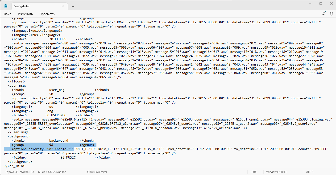

Фоновая музыка, которая проигрывается с УП7.2 «КАБИНА» может работать в 3-х режимах работы:
– Запрет на проигрывание enable=«0»
– Проигрывать по движению enable=«1»
– Проигрывать постоянно enable=«2»
– По умолчанию, проигрывание фоновой музыки осуществляется ТОЛЬКО ПРИ ДВИЖЕНИИ КАБИНЫ.
Все настройки необходимо осуществлять в программе SDExplorer.
  • Подключитесь к SD-карте переговорного устройства УП7.2 «КАБИНА»
    2. Запустите файл к
    онфигурации Configrin.ini
    3. В  <group> 98 </group> найдите параметры «enable»
    4. В зависимости от выбранного режима работы, установите для параметра «enable» нужно значение
    Например: Проигрывание музыки по движению
