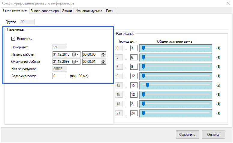

Общие настройки проигрывателя позволяют установить:
  – Громкость усиления звука в зависимости от времени суток.
   – Период времени (начало и окончание) работы проигрывателя.

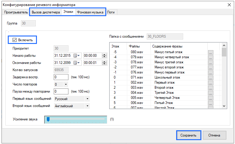

– При необходимости установить РАЗНЫЕ настройки для вызова диспетчера, объявления этажей, фоновой музыки, перейдите в соответствующие вкладки конфигуратора и установите требуемые значения.
1. Установите дату начала и окончания работы воспроизведения звуковых файлов.

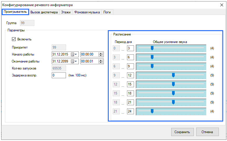

2. Установите громкость оповещения и воспроизведения музыки в зависимости от времени суток.
   Сутки разделены на 8 периодов, по 3 часа. Для регулирования уровня громкости перетяните бегунок влево (для уменьшения) / вправо (для увеличения).
3. Нажмите «Сохранить».

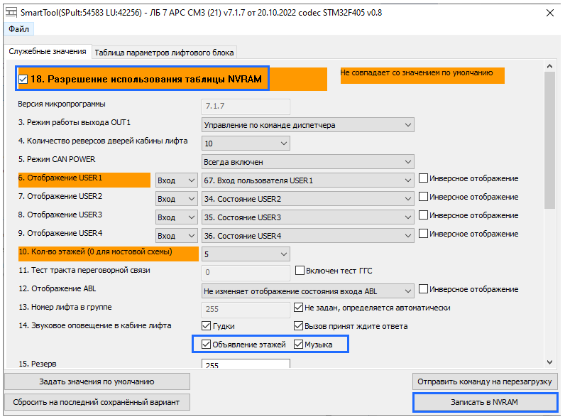

– Для ВКЛ./ВЫКЛ. оповещения событий (вызов диспетчера, объявление этажей, фоновая музыка), установите галочки в соответствующих полях программы «SDExplorer» и «SmartTool» , как показано ниже.
