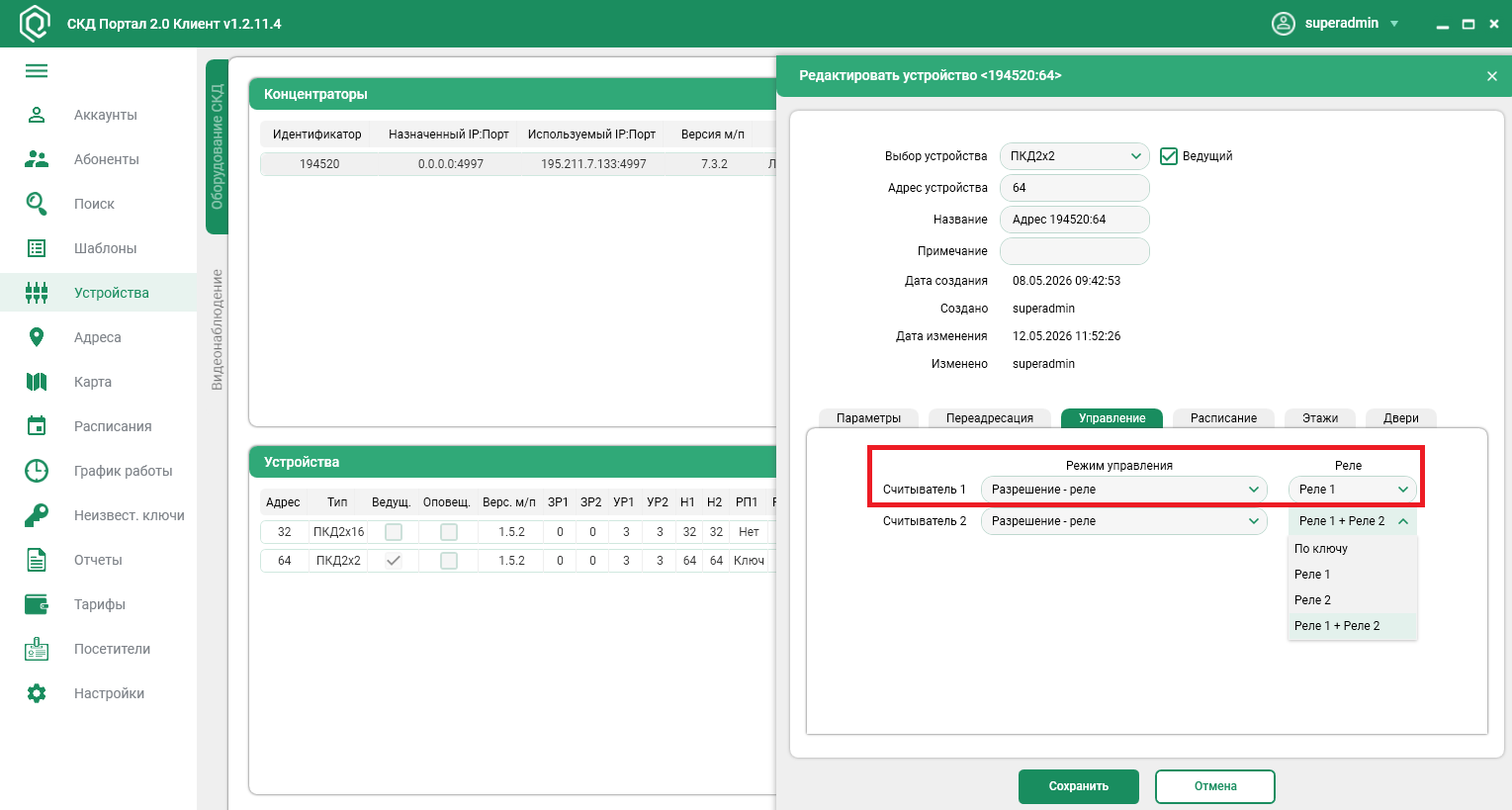

Вкладка «Управление»
Для ПКД2Х2 реализована возможность управлять реле по номеру используемого считывателя, подключенного к этому ПКД. Для ПКД2х16 такой возможности нет.
Напротив считывателя 1 или 2 выберите номера реле, которые будут срабатывать по предварительно настроенным правилам для ключей доступа.
Режимы работы реле:
– По ключу – условия работы реле, для каждого ключа, устанавливаются индивидуально
– Реле 1 – активируется только реле 1
– Реле 2 – активируется только реле 2
– Реле 1+Реле 2 – активируются оба реле
Пример
: при прикладывании ключа к считывателю №1 – активируется только реле 1
