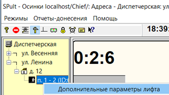

7. Нажмите ЛКМ по лифтовому блоку расположенного в панели –> «Дополнительная параметры лифта»

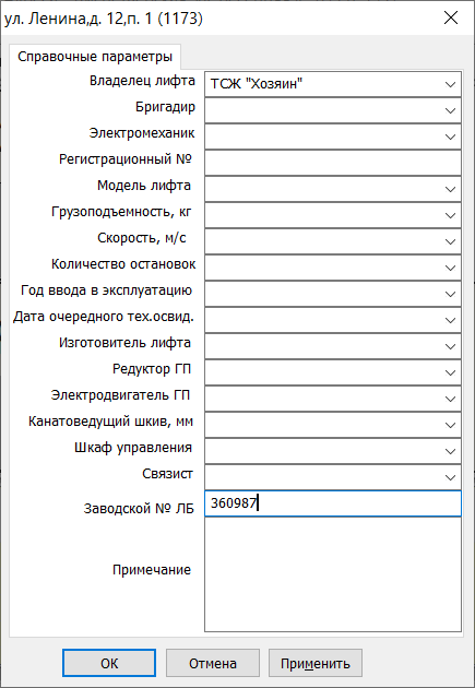

8. Введите необходимую информацию и нажмите «ОК»
для последующих лифтов можно выбрать параметры из ранее введённых:

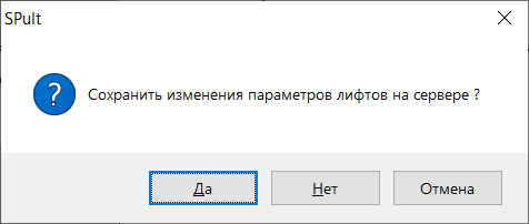

9. При возврате в режим работы нужно подтвердить  сохранение введённых параметров на сервере диспетчеризации, что сделает новые параметры доступными другим диспетчерам
