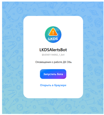

1. ID MAX
– Откройте приложение MAX

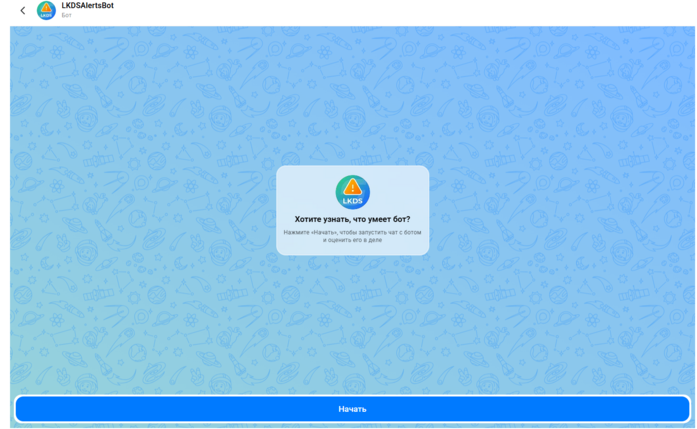

– В браузере смартфона введите URL https://max.ru/id5401144062_1_bot
– В появившемся окне нажмите «Запустить бота»
– Далее нажмите «Начать»

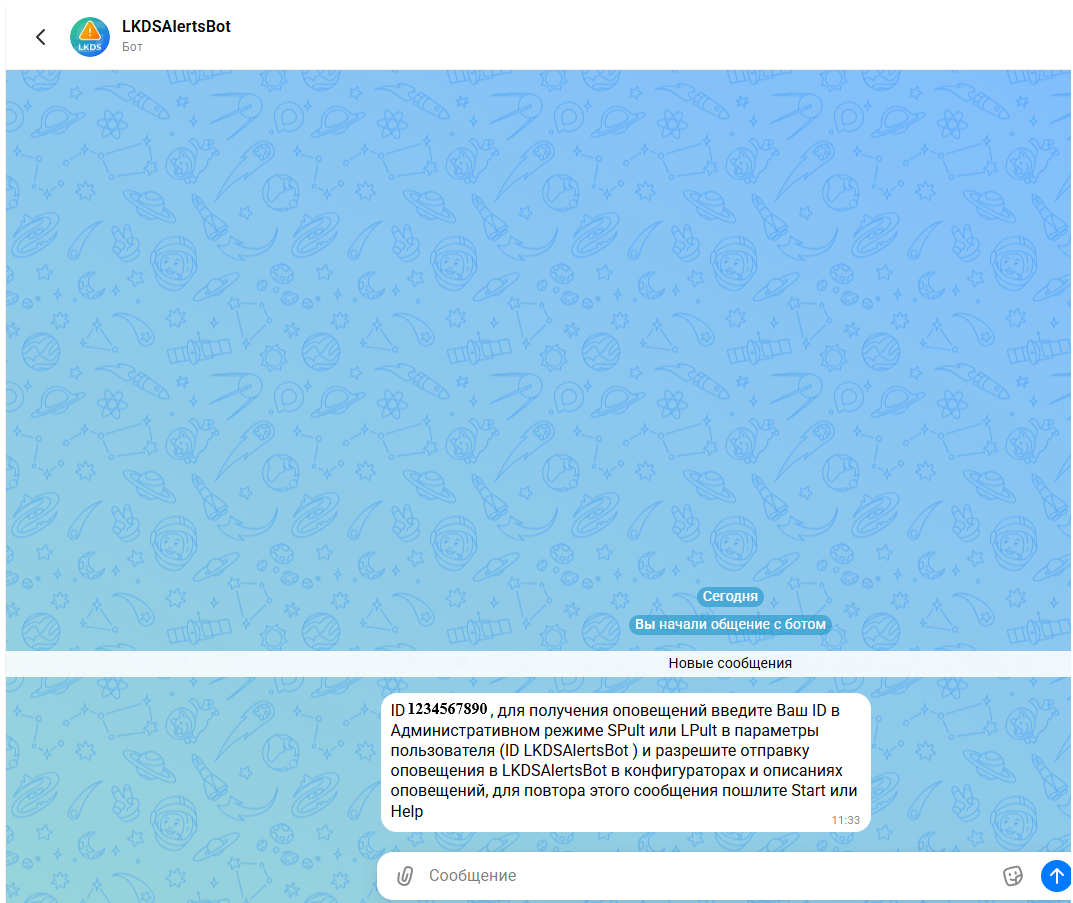

– Появится сообщение, содержащее Ваш ID в MAX
– В появившемся сообщении отобразится ID Вашего MAX. Номер ID потребуется для дальнейшей настройки оповещений.

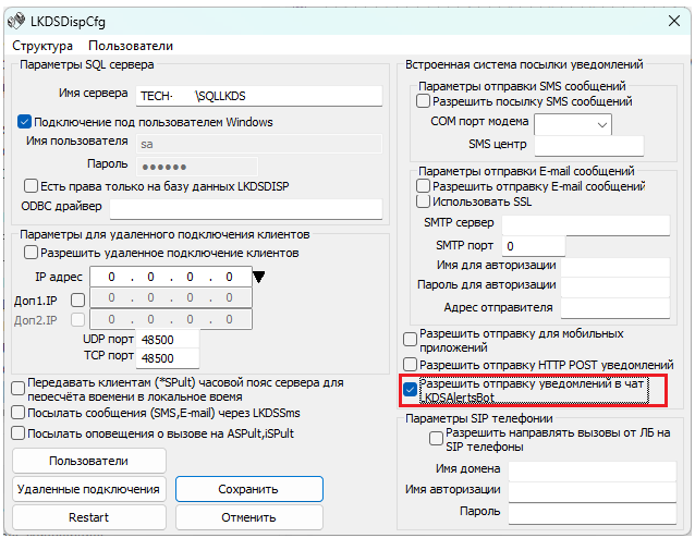

2.1 Сервер диспетчеризации LKDSDisp
– Запустите LKDSDispCfg
Путь: Х:\LKDSDrv\LKDSDisp
–  Установите галочку «Разрешить отправку уведомлений в чат LKDSAlertsBot»
– Сохраните изменения

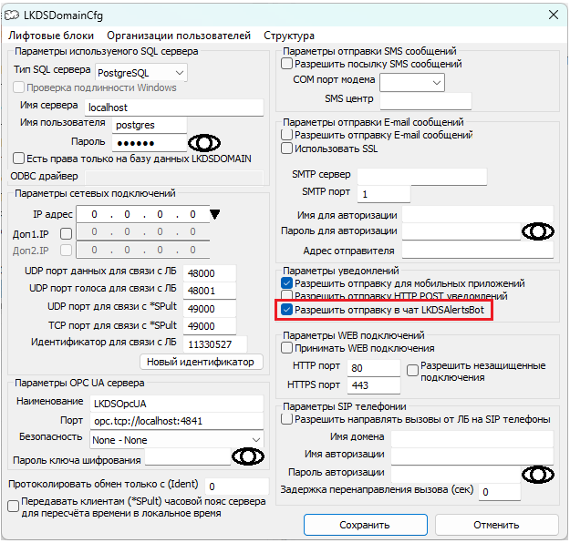

2.2 Сервер диспетчеризации LKDSDomain
– Запустите LKDSDomainCfg
Путь: Х:\LKDSDrv\LKDSDomain

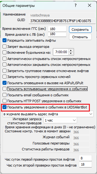

2.3 Настройка организации LKDSCloud

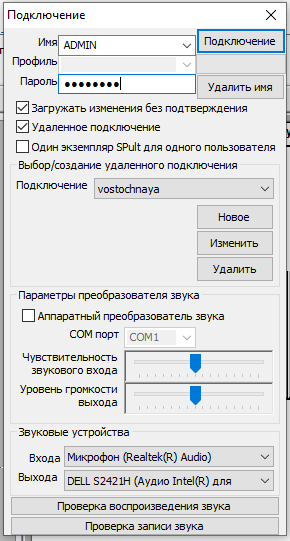

–  Запустите SPult используя учетные данные администратора
–  Нажмите «Режимы» –> «Общие параметры» –> установите галочку «Посылать уведомления о событиях в LKDSAlertsBot»

– Запустите SPult, используя учетные данные администратора

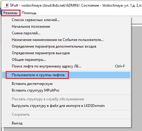

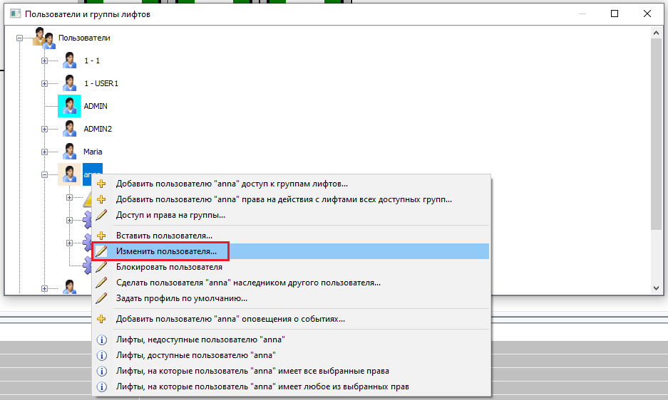

– Перейдите в «Режимы» –> «Пользователи и группы лифтов»
– Выберите пользователя и нажмите по нему правой кнопкой мыши –> «Изменить пользователя»

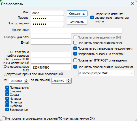

– В появившемся окне установите галочку «Посылать оповещения в LKDSAlertsBot» и введите ID в MAX –> Нажмите «Сохранить»

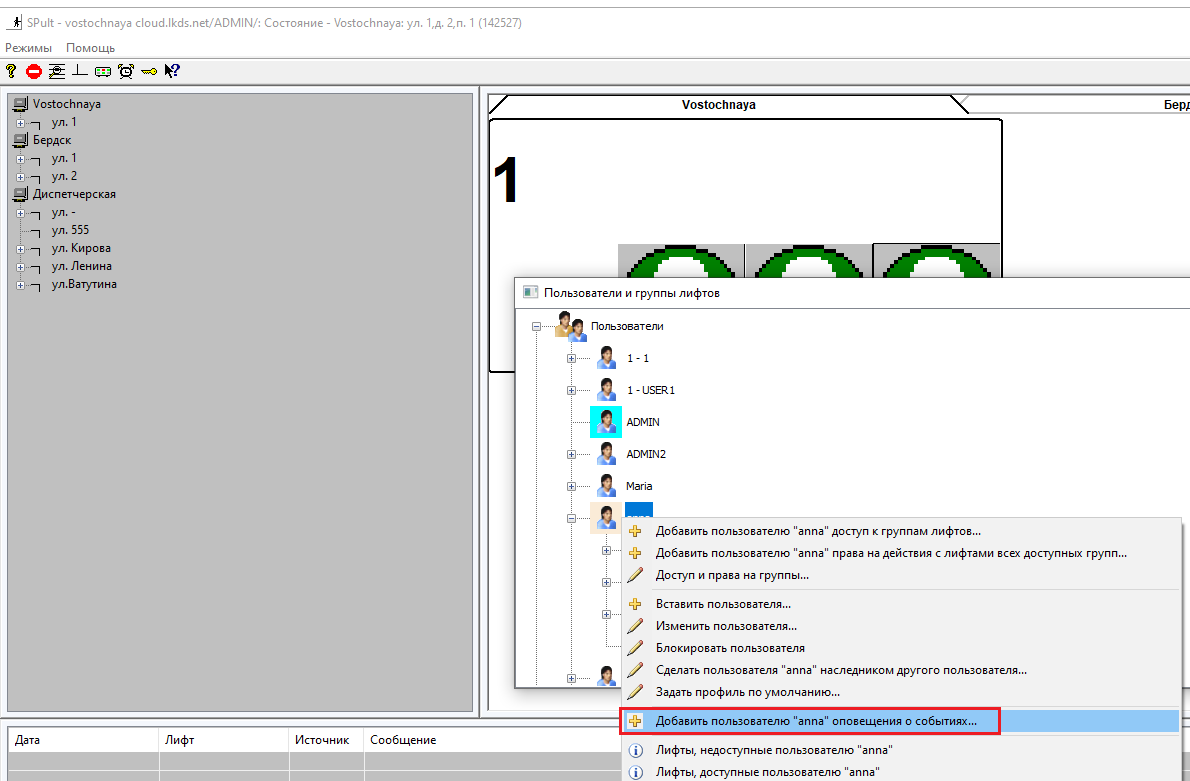

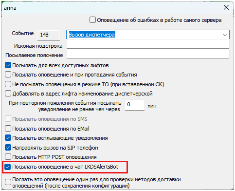

4. Настройка оповещений в SPult
– Выберите пользователя и нажмите по нему правой кнопкой мыши –> «Добавить пользователю ИМЯ ПОЛЬЗОВАТЕЛЯ оповещение о событиях»
– В появившемся окне выберите состояние, по возникновению которого будет отправлено оповещение в чат Бот
Дополнительная информация указывается в поле «Посылаемое пояснение»
– Установите галочку «Посылать оповещение в чат LKDSAlertsBot»
– Сохраните введенные параметры

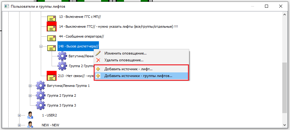

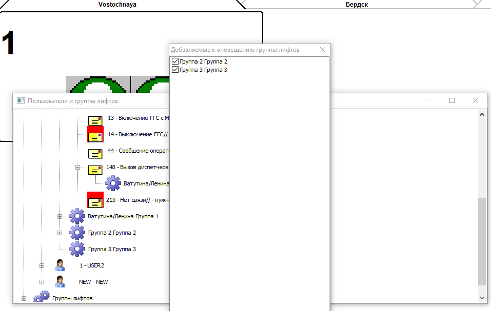

– В окне «Пользователи и группы лифтов», нажмите правой кнопкой мыши на созданном оповещении –> «Добавить источники...»
– Выберите лифт или группу лифтов
– оповещение, для которого источник информации (лифт), назначен
– оповещение, для которого источник информации (лифт), не назначен
