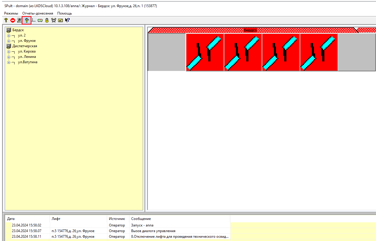

Все события и сообщения отображаются в журнале событий, который хранится в БД SQL.
Каждая запись списка состоит из полей:
– «Дата» – содержит дату и время возникновения события, с точностью до секунды. А также, символьный рисунок, характеризующий событие.
Рисунок неисправности может иметь определенный цвет фона.
– «Лифт» – содержит сокращенное наименование или адрес лифта, с которым связано данное событие. Если событие не связано напрямую с каким-либо лифтом, то поле пустое.
– «Источник» – содержит тип источника события и может иметь два значения: «Лифт» – если событие пришло от лифта и «Оператор», если запротоколированы действия оператора диспетчерского лифта.
– «Сообщение» – содержит наименование события или действия оператора.

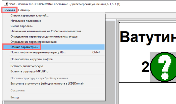

1.1 Запустите SPult под учетной записью АДМИНИСТРАТОРА
1.2 Перейдите в «Режимы» –> «Общие параметры»

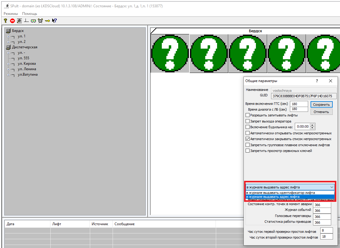

1.3 В появившемся окне выберите тип отображаемой информации «В журнале выдавать идентификатор лифта» или «В журнале выдавать адрес лифта»
1.4 Нажмите «Сохранить»

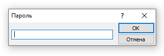

– Нажмите кн. , для перехода в режим «настройки»
– Введите пароль (по умолчанию 123456)
– Нажмите «ОК»

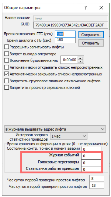

2. Настройка времени хранения журнала
По умолчанию, журнал событий, записи голосовых переговоров, статистика работы приводов лифта, хранятся до тех пор, пока достаточно свободного место в БД.
После переполнения, база данных перестает принимать новую информацию.
Для решения проблемы, необходимо старые записи удалить.

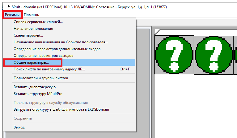

1. Запустите SPult под учетной записью АДМИНИСТРАТОРА
2. Перейдите в «Режимы» –> «Общие параметры»
3. Укажите время хранения журналов в БД (в днях)
0 -  неограниченное количество дней.
Рекомендуем хранить журналы событий не менее 180 дней.
4. Нажмите «Сохранить»
Далее удаление старых журналов происходит автоматически. Каждый день удаляются журналы за 2 дня.
