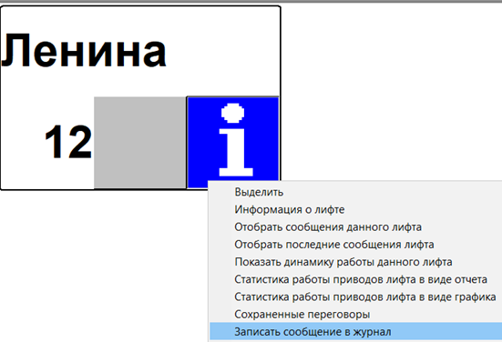

Можно записать сообщение, не относящееся к конкретному лифту:
или относящееся:

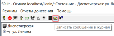

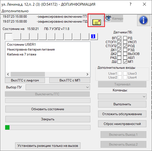

Если признак «Разрешить формирование заявки на обслуживание лифта» не задан, то сообщение можно записать по кнопке
Текст сообщения можно ввести вручную или выбрать из списка

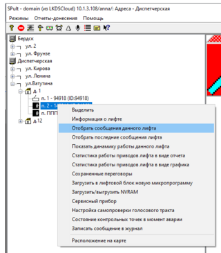

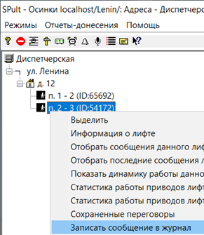

3.1 Нажмите правой кн. мыши на лифте в панели адресов / панели журнала / панели состояний –> «Отобрать сообщения данного лифта»

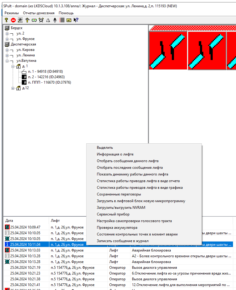

Панель адресов
 Панель состояний
 Панель журнала

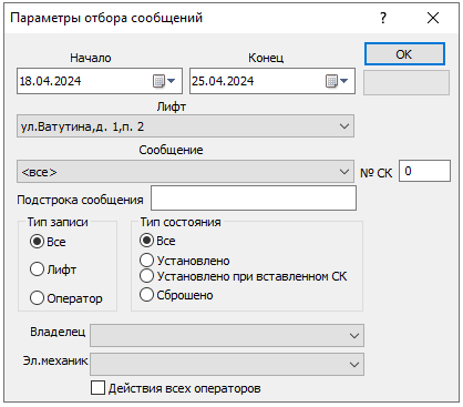

3.2 В появившемся окне введите параметры отбора сообщений –> Нажмите «ОК»

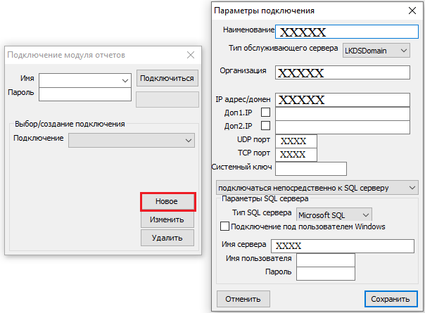

2. Нажмите кн. «Новое» –> в появившемся окне введите данные для подключения к серверу диспетчеризации –> Нажмите «Сохранить»

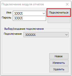

3. Введите Имя/пароль учетной записи –> Нажмите кн. «Подключиться»

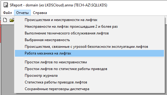

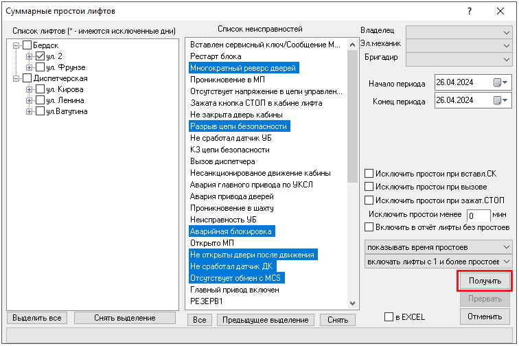

4. Нажмите «Отчеты» –> Выберите вид отчета
5. В появившемся окне выберите необходимые параметры –> Нажмите кн. «Получить»
