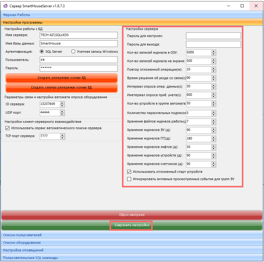

«SmartHouse Server» содержит большое количество системных переменных, позволяющие произвести его тонкую настройку.
– НЕ РЕКОМЕНДУЕМ вносить изменения в настройки сервера, в которых Вы не уверены!
– Предварительно установлены минимальные, рекомендуемые значения.
– «Пароль для выхода» – закрытие окна «SmartHouse Server», будет произведено только после ввода соответствующего пароля.
– «Пароль для настроек» – при переходе между вкладками «SmartHouse Server», будет запрашиваться соответствующий пароль.
– «Количество записей журнала в ОЗУ» – максимальное количество строк в журнале, хранимых в оперативной памяти ПК.
– «Количество записей журнала на экране» – максимальное количество строк в журнале, отображаемых на экране «SmartHouse Client».
– «Повтор отложенной операции» (мин) – промежуток времени между повтором незавершенных по каким-либо причинам команд
– «Время решения об уходе со связи» (сек) – Промежуток времени, на протяжении которого ожидается ответ от устройства. ПО не получив ответ от устройства, в течении указанного времени, считает устройство не активным и назначает ему признак «не на связи».
– «Интервал между опросами АТС» (сек) – Периодичность обновления информации о состоянии аналоговых датчиков, подключенных к АТС4х4. (Интервал 10сек.– 40мин.)
– «Интервал между опросами АПИ» (сек) – Периодичность обновления информации о состоянии приборов учета, подключенных к АПИ-1. (Интервал 10сек. – 40мин.)
– «Количество устройств в группе автомата» – Группа автомата содержит в себе установленное количество параллельно работающих устройств.  При достижении указанного количества устройств, создается дополнительная группа автомата. Чем мощнее ПК, тем можно больше устанавливать цифру. (Диапазон: 10 – 500 устройств в группе).
– «Количество параллельных подписок» – применяется для распределения нагрузки на сервер. Чем больше в структуре используется ЛБ / Концентраторов, тем меньше устанавливается цифра. (Диапазон: 1–30)
– «Использовать отложенный старт устройств» – позволяет балансировать нагрузку на сервере во время старта программы.
– «Игнорировать активные просмотренные события для групп ЭУ» – отключает звук и мерцание на изменения состояний групп ЭУ.
Установите требуемое время хранения журналов работы в БД (в днях):
– «Хранение файлов журнала работы» (текстовых логов работы программы)
– «Хранение журналов ЭУ»
– «Хранение журналов ГГС»
– «Хранение журналов лифтов»
– «Хранение журналов устройств»
– «Хранение журналов счетчиков»
