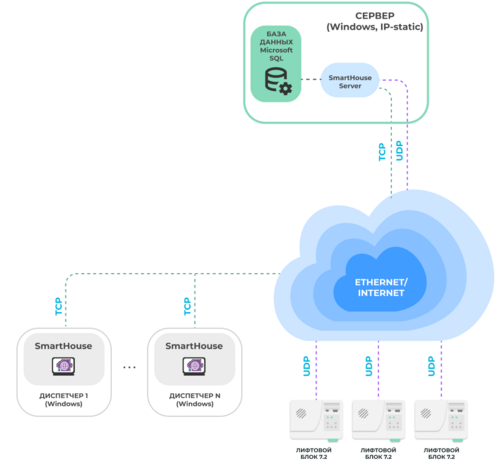

– ПК «Сервер» должен иметь публичный («белый») СТАТИЧЕСКИЙ IP-адрес

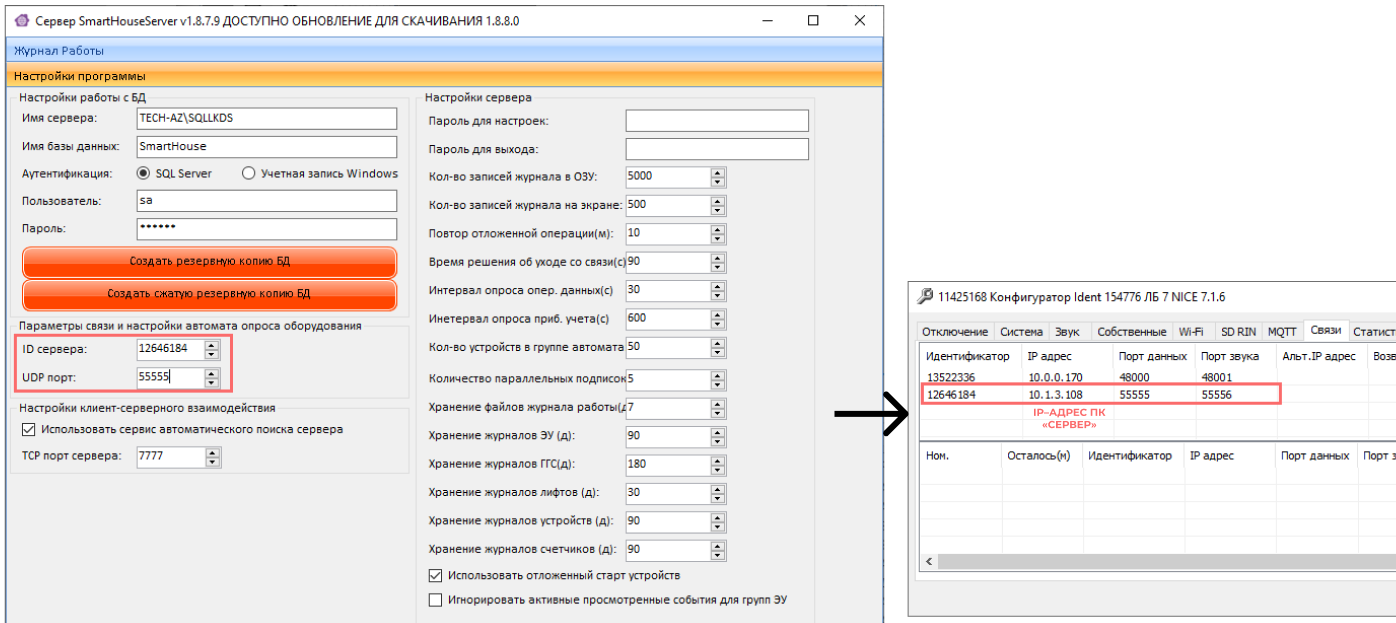

2. Установите связь с Лифтовым блоком/Концентратором
Для связи с оборудованием (Лифтовым блоком / Концентратором) используется UDP-порт.
Запустите программу ConfigLBPro и произведите настройку Лифтового блока/Концентратора.
Для однозначной идентификации ПК «сервера» в компьютерной сети используется «ID сервера». ID сервера назначается автоматически при первом запуске программы, присваивается к конкретному ПК и хранится в БД. При восстановлении ранее используемой БД на другом ПК, «ID сервера» при необходимости можно изменить на любой, который позволит задать интерфейс ввода.
Пример описания связи с SmartHouse Server
– Использование двух ПК «Сервер» с одинаковыми «ID сервера», ЗАПРЕЩЕНО

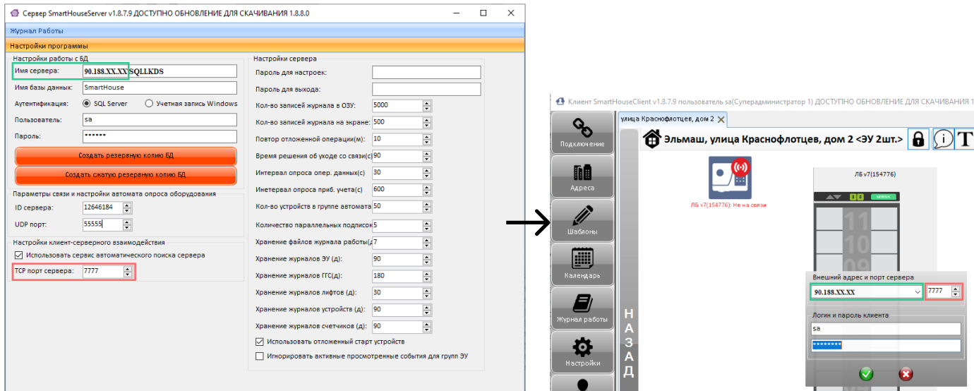

3. Установите связь с SmartHouse Client
Для связи с ПК-клиентом используется TCP-порт
«Использовать сервис автоматического поиска сервера» – упрощает поиск серверов для подключения клиентов. Поиск серверов осуществляется в пределах той подсети, в которой находится локальный ПК.
