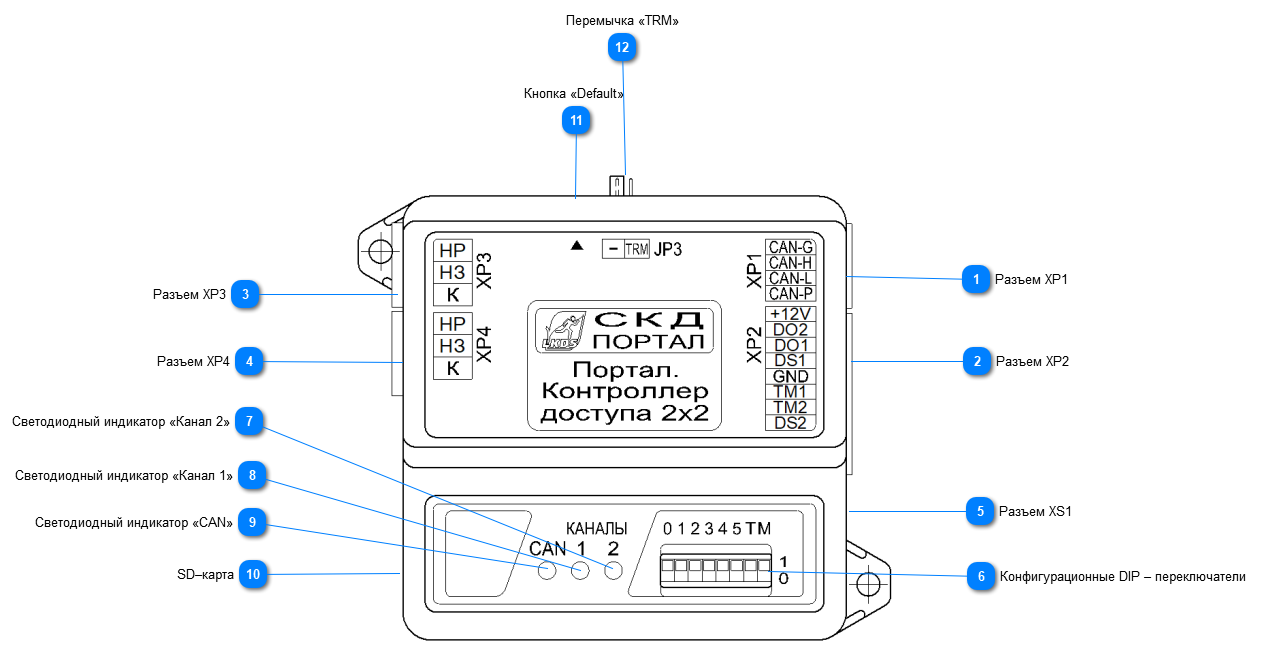

ОСОБЕННОСТИ ПКД2х2
Внешний вид ПКД2х2
Назначение светодиодных индикаторов

Назначение разъемов
Обозначение разъема
Номер вывода
Маркировка
Назначение
ХР1
(подключение шины CAN)
1
CAN–P
Питание +9...24 В
2
CAN–L
CAN Low
3
CAN–H
CAL High
4
CAN–G
Общий
ХР2
(Подключение считывателей и датчиков типа «сухой контакт»)
1
DS2
Датчик двери (открыть/закрыть)/датчик «Пожарная опасность»*
2
TM2
Подключение считывателя №2
3
TM1
Подключение считывателя №1
4
GND
Общий
5
DS1
Датчик двери (открыть/закрыть)/датчик «Пожарная опасность»**
6
DO1
Подключение кнопки открытия двери
7
DO2
8
+12V
Выход +12 В (для питания считывателей)
ХР3
«Канал 1»
(подключение реле №1)
1
HP
Нормально разомкнутый
2
НЗ
Нормально замкнутый
3
К
Общий
ХР4
«Канал 2»
(подключение реле №2)
1
HP
2
НЗ
Нормально замкнутый
3
К
Общий
* – Нормально разомкнутый (НР) контакт, срабатывает на замыкание
** – Нормально замкнутый контакт (НЗ), срабатывает на размыкание
