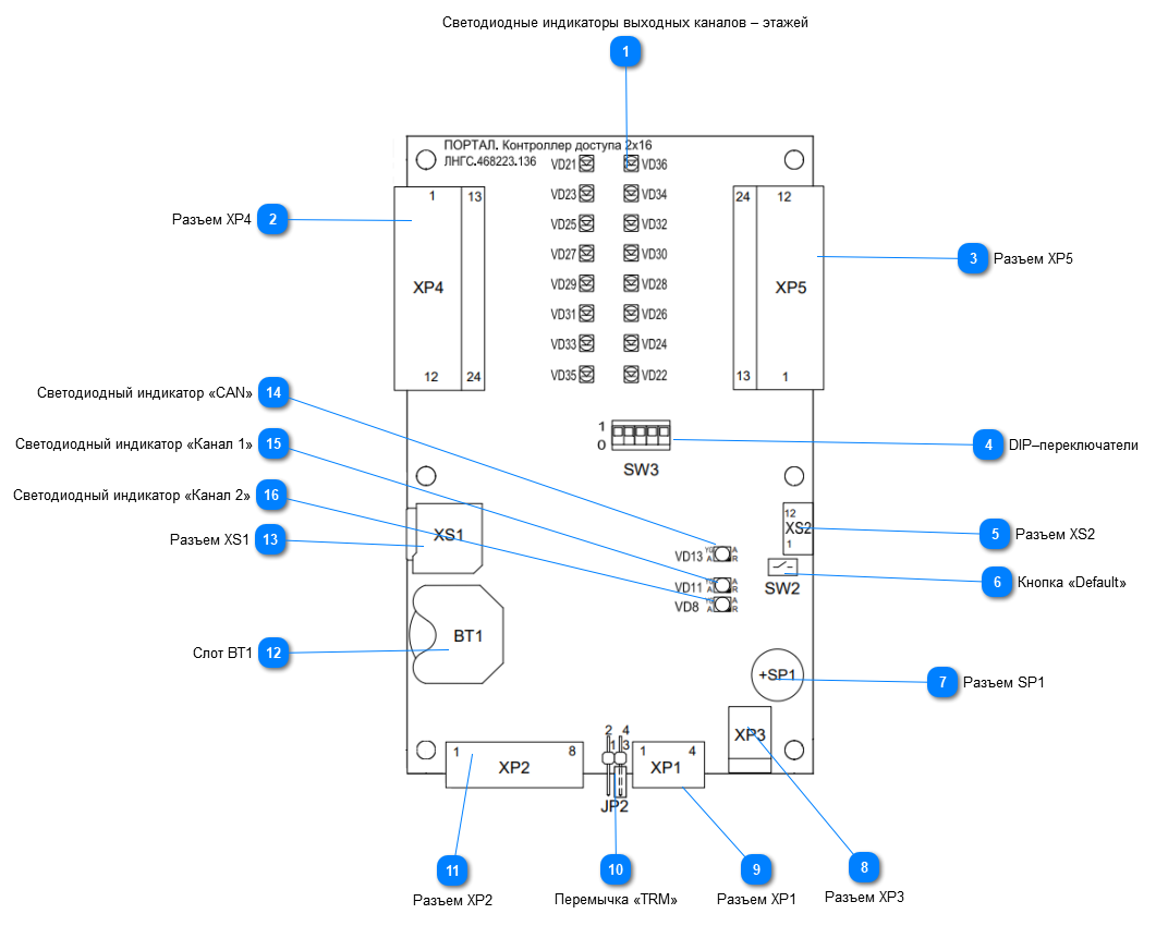

ОСОБЕННОСТИ ПКД2х16
ОСОБЕННОСТИ ПКД2х16
Внешний вид ПКД2х16
ОСОБЕННОСТИ ПКД2х16
1
Светодиодные индикаторы выходных каналов – этажей
VD21–VD36
2
Разъем ХР4
Выход исполнительного устройства (реле). Тип разъема: WJ15EDGRT-3.5-24P. Этажи 1–8 (17–24, 33–40, 49–56)
3
Разъем ХР5
Выход исполнительного устройства (реле). Тип разъема: WJ15EDGRT-3.5-24P. Этажи 9–16 (25–32, 41–48, 57–64)
4
DIP–переключатели
Предназначены для назначения уникального адреса устройства на шине CAN
5
Разъем XS2
USB–разъем для подключения к компьютеру. Тип разъема: USB Type-C.
6
Кнопка «Default»
Кнопка сброса устройства
7
Разъем SP1
Звуковой излучатель для звуковой сигнализации режимов работы и состояний устройств.
8
Разъем ХР3
Подключение внешнего источника питания для автономной работы или питания устройства независимо от шины CAN. Тип разъема:DJK-02A
9
Разъем ХР1
Для подключение к  CAN–шины. Тип разъема:15EDGR-3.5-04P.
10
Перемычка «TRM»
Установка терминатора (резистора сопротивлением 120 Ом)
11
Разъем ХР2
Для подключения считывателей электронного ключа. Тип разъема:15EDGR-3.5-08P
12
Слот BT1
Слот для установки батареи часов реального времени; тип батареи: CR2032
13
Разъем XS1
SD–карта — предназначена для хранения настроек устройства и системы.
14
Светодиодный индикатор «CAN»
Отображает состояние CAN–шины.
15
Светодиодный индикатор «Канал 1»
Отображает реакция считывателя №1
16
Светодиодный индикатор «Канал 2»
Отображает реакция считывателя №2

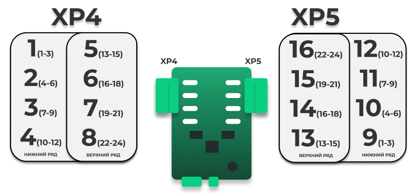

Контакты выходных разъемов и распределение по этажам
Этаж
НР
НЗ
К
1
XP4 – 1
XP4 – 2
XP4 – 3
2
XP4 – 4
XP4 – 5
XP4 – 6
3
XP4 – 7
XP4 – 8
XP4 – 9
4
XP4 – 10
XP4 – 11
XP4 – 12
5
XP4 – 13
XP4 – 14
XP4 – 15
6
XP4 – 16
XP4 – 17
XP4 – 18
7
XP4 – 19
XP4 – 20
XP4 – 21
8
XP4 – 22
XP4 – 23
XP4 – 24
9
XP5 – 1
XP5 – 2
XP5 – 3
10
XP5 – 4
XP5 – 5
XP5 – 6
11
XP5 – 7
XP5 – 8
XP5 – 9
12
XP5 – 10
XP5 – 11
XP5 – 12
13
XP5 – 13
XP5 – 14
XP5 – 15
14
XP5 – 16
XP5 – 17
XP5 – 18
15
XP5 – 19
XP5 – 20
XP5 – 21
16
XP5 – 22
XP5 – 23
XP5 – 24
Расположение контактов выходных разъемов ПКД2х16
