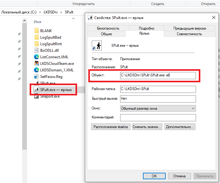

1. Запустите ярлык SPult.exe -el (с ключом -el) под учетной записью администратора

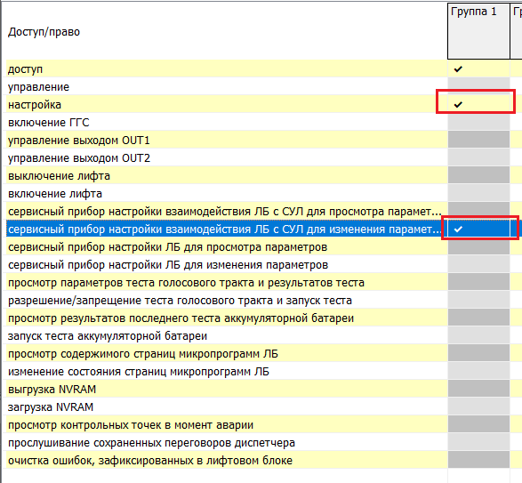

2. Установите пользователю (оператору) права доступа на возможность отправки лифта на этаж: или на «Настройку» (максимально возможные права) или на «Изменение параметров в эмуляторе сервисного прибора взаимодействие с СУЛ»

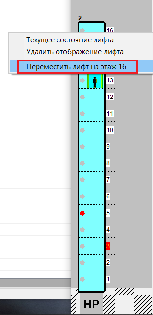

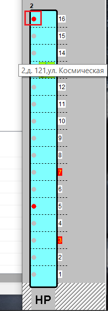

4. Нажмите правой кнопкой мыши на ЛБ –> «Показать динамику работы лифта»
5. В появившемся окне выберите этаж назначения и нажмите правой кнопкой мыши –> «Переместить лифт на этаж ХХ»
