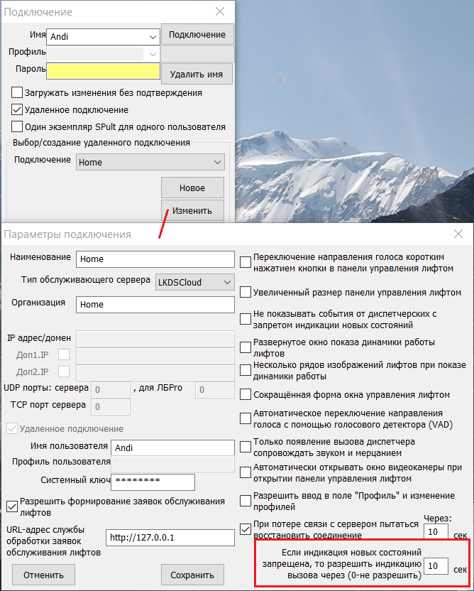

1. Запустите программу SPult.exe
2. Нажмите «Изменить»
3. Установите требуемое количество секунд в поле «Если индикация новых сообщений запрещена, то разрешить индикация вызова через», после которых будет перенаправляться вызов в дублирующую диспетчерскую.

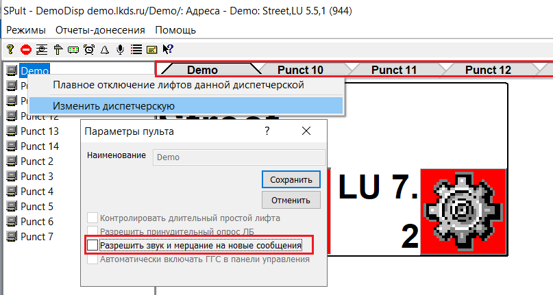

4. Запустите программу SPult.exe под учетной записью «оператора»
5. Если в дублирующей диспетчерской новые состояния не сопровождаются звуком и мерцанием (серые заголовки закладок), нажмите для перехода в режим настройки
6. Нажмите на диспетчерскую правой кнопкой мыши –> «изменить диспетчерскую»
7. Установите флажок «Разрешить звук и мерцание на новые сообщения»
Вызов будет сопровождаться звуком и мерцанием через 10 сек. (в данном примере) после появления сигнала «ВЫЗОВ».
