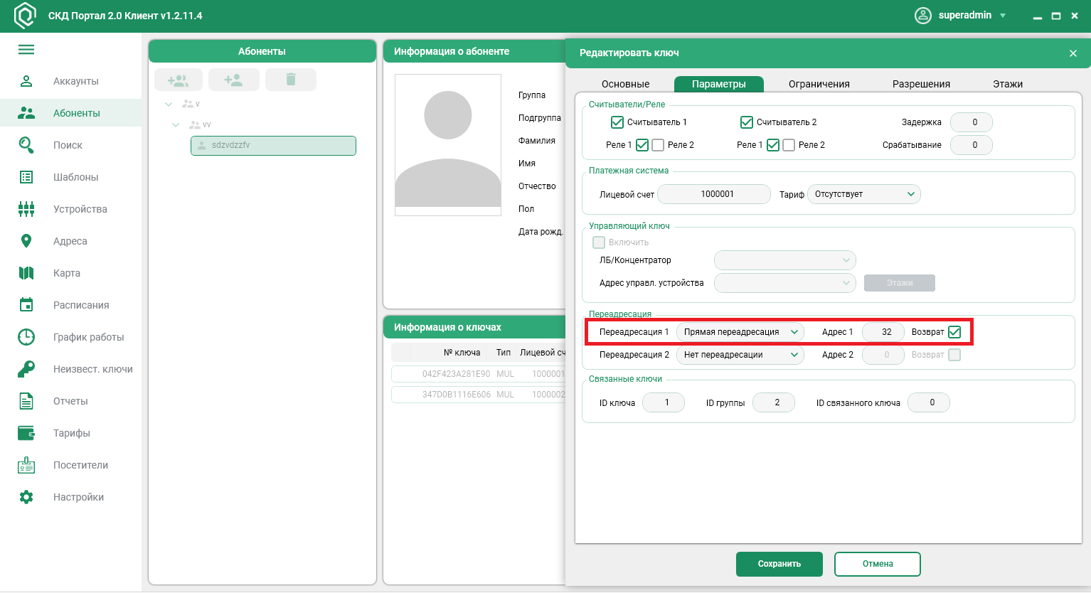

Абсолютная переадресация – перенаправляет реакцию считываемого кода ключа на заданный адрес ПКД. Указывается в настройках ПКД и применяется для всех ключей доступа привязанных к объекту.
«Возврат» – галочка устанавливается для одновременного срабатывания реакции считываемого кода ключа на переадресованном ПКД и ПКД, к считывателю которого был приложен ключ.

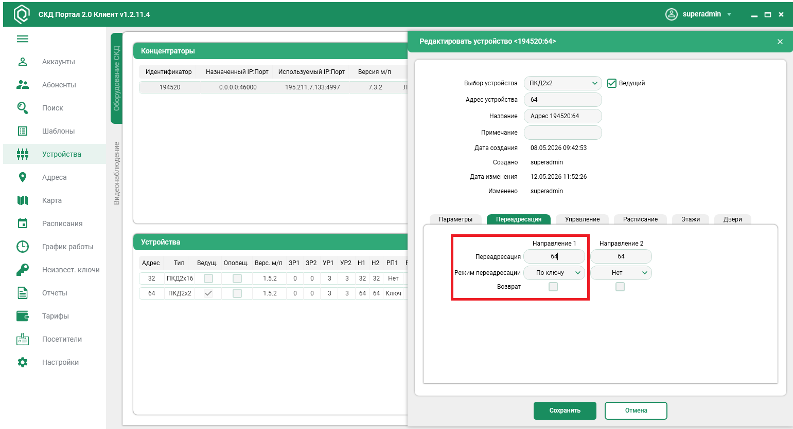

Переадресация «по ключу»
1. Перейдите на раздел «Устройства»
2. Нажмите редактировать устройство
3. Откройте вкладку «переадресация»
4. Установите режим переадресации «По ключу»
При необходимости установите галочку «возврат»

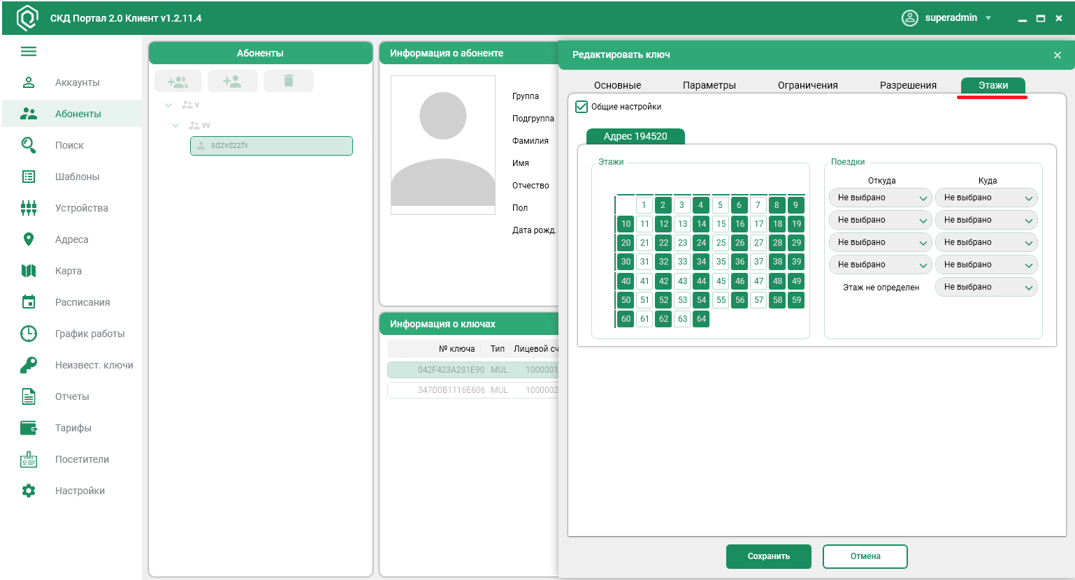

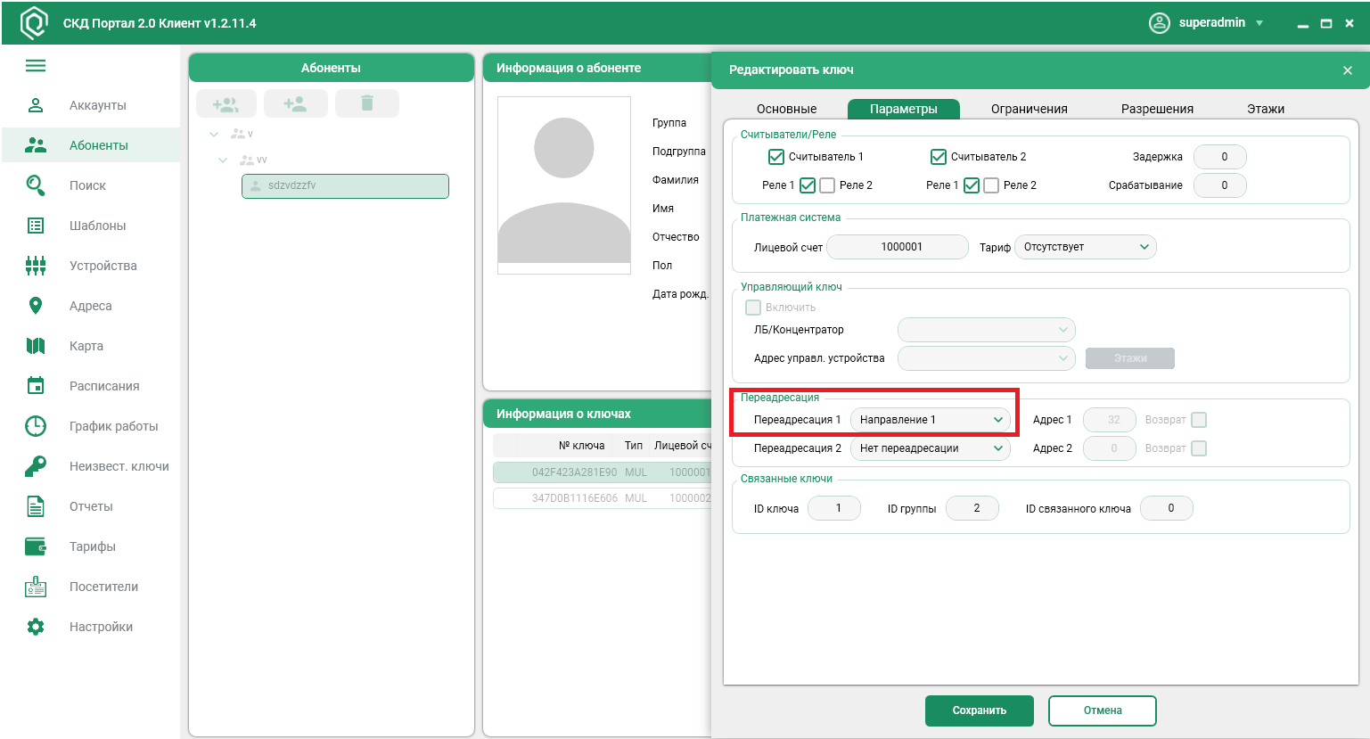

5. Перейдите в настройки ключа и в поле «Переадресация» установите адрес ПКД
6. Если переадресация выполняется на ПКД2х16, в настройках ключа перейдите в «Этажи» и установки какие реле активировать при прикладывании карты

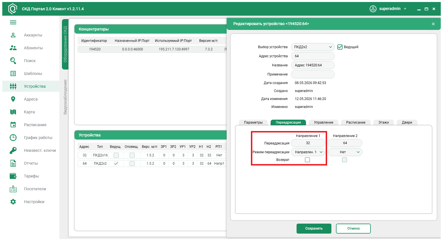

Переадресация «По направлениям 1/2»
4. Установите режим переадресации «Направление 1/ Направление 2»
5. Перейдите в настройки ключа и в поле «Переадресация» установите направление: «Направление 1/Направление 2»
