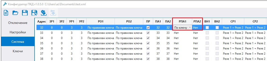

Переадресация – перенаправляет реакцию считываемого кода ключа на заданный адрес ПКД. Позволяет установить уникальные правила переадресации для КОНКРЕТНОГО ключа доступа / шаблона. Абсолютная переадресация (применяемая для ВСЕХ ключей доступа) устанавливается на вкладке «система».

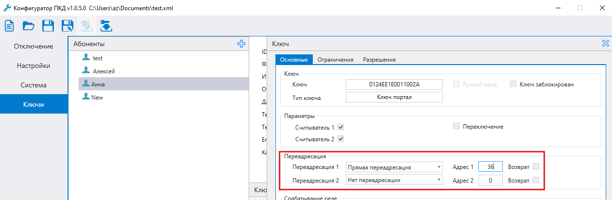

Чтобы задать уникальные правила переадресации:
1. На вкладке «Система», напротив соответствующего адреса ПКД, установите режим переадресации в положение «По ключу»
2. В настройках Шаблона/ключа доступа установите режим переадресации
– «Прямая переадресация» -  переадресовывает реакцию на указанный адрес ПКД  в поле «Адрес 1/Адрес 2 ».
– Таблица 1 / Таблица 2 - переадресовывает реакцию на указанный адрес ПКД установленный на вкладке «система» (Направление 1 / Направление 2 соответственно).
3. Установите галочку «Возврат» при необходимости
4. Нажмите «Сохранить»
