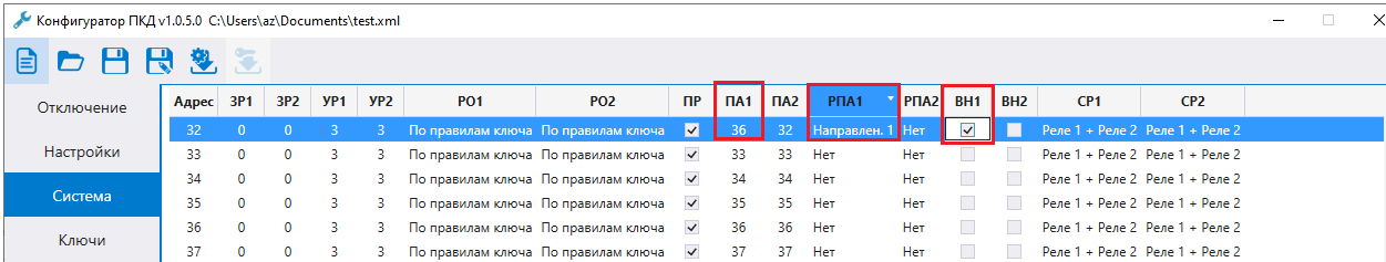

Переадресация – перенаправляет реакцию считываемого кода ключа на заданный адрес ПКД.
При необходимости установить уникальные правила переадресации для КОНКРЕТНОГО ключа доступа, воспользуйтесь соответствующей настройкой.
«Возврат» – галочка устанавливается для одновременного срабатывания реакции считываемого кода ключ на переадресованном ПКД и ПКД, к считывателю которого был приложен ключ.
Для настройки переадресации:
1. На вкладке «Система», напротив соответствующего адреса ПКД, установите режим переадресации:
– «Нет» -  нет переадресации
– «По ключу» -  переадресовывает реакцию на указанный адрес ПКД в настройках ключа. (для задания уникальных правил переадресации абонентам)
– Направление 1 / Направление 2 - переадресовывает реакцию на указанный адрес ПКД установленный в поле «ПА1»
2. Установите галочку «Возврат» при необходимости
3. При завершении настройки / редактирования системных параметров, сохраните и  загрузите информацию в контроллер
