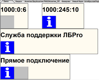

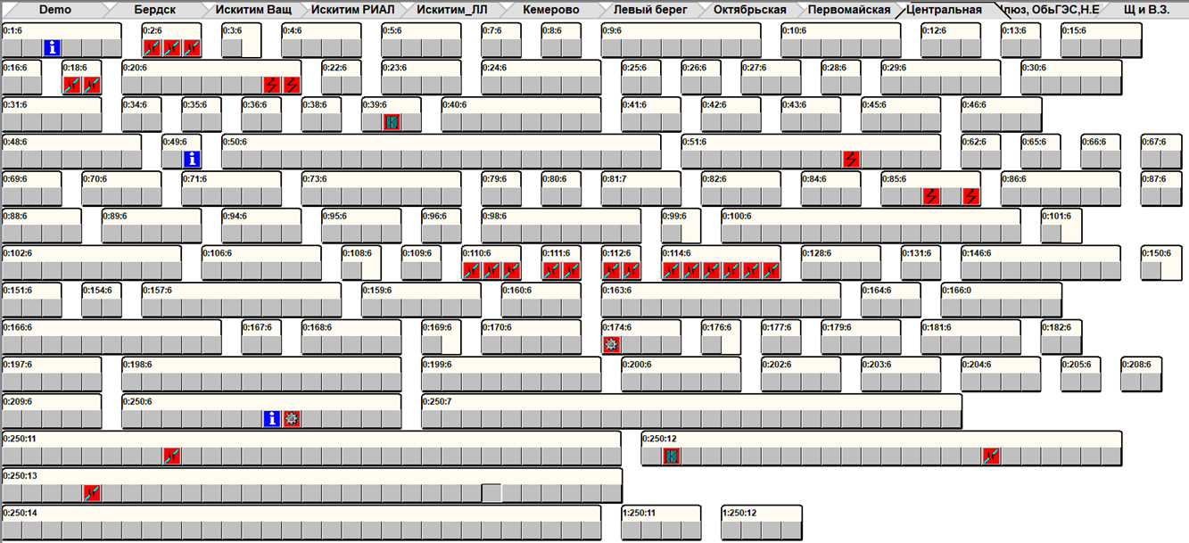

   Это автоматический вид размещения, т.е. не требующий настройки в начале и при изменении числа лифтов. Данный вид удобен для  диагностики, так как можно увидеть узловые модули сети «ОБЬ», с которыми нет связи (на выше приведённой картинке это УМ 2,110,111,112,114).

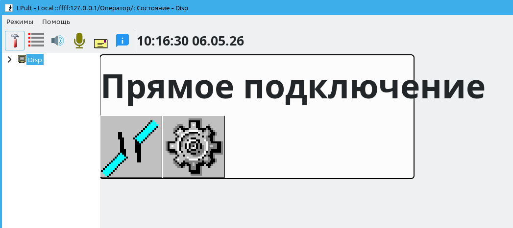

   Кроме того, вид «по поставщикам информации» в отдельных прямоугольниках показывает ЛБ, поддерживаемые LKDSPro (устарело), или имеющих прямое подключение к серверам LKDSDomain, LKDSServer.
