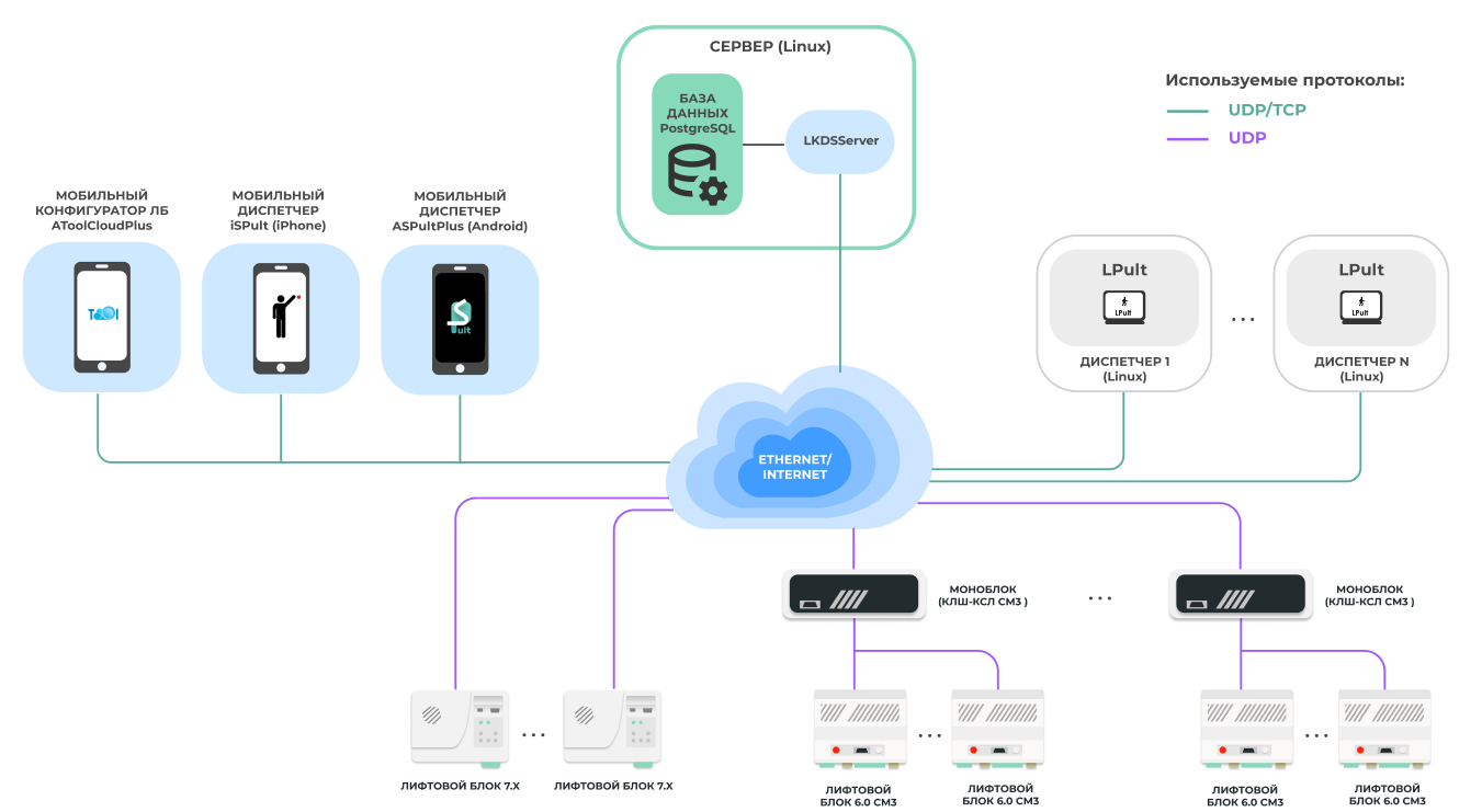

Структурная схема
Использование собственного сервера диспетчеризации LKDSServer
Пакет lkdsserver содержит сервер диспетчеризации LKDSServer. LKDSServer не имеет графического интерфейса, т.е. не требует наличия в операционной системе графической оболочки. Приложения для настройки и взаимодействия с LKDSServer имеют графический интерфейс и находятся в пакете lkds-client.
Можно установить пакет lkdsserver на отдельном компьютере, например, арендованной виртуальной машине, не имеющей графической оболочки, а на другие компьютеры, имеющие графическую оболочку, установить  пакет lkds-client.

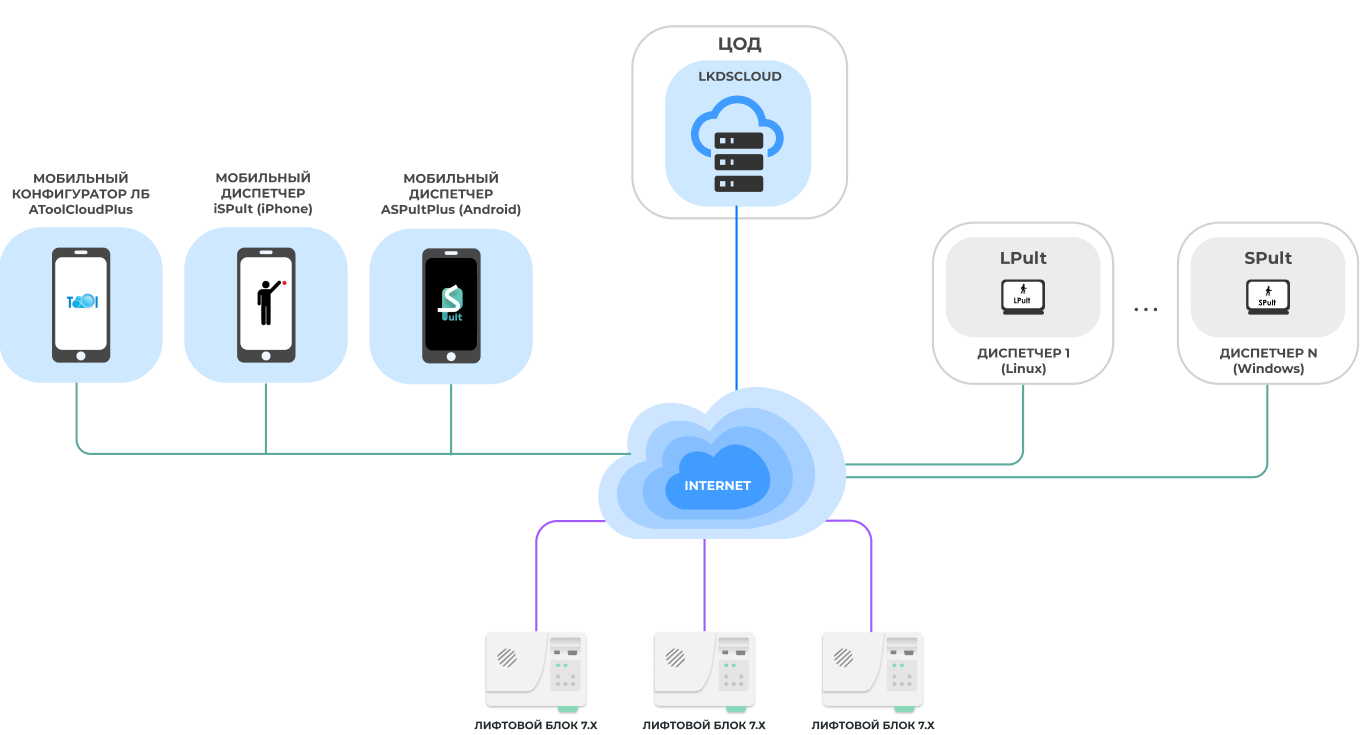

Использование сервера LKDSCloud
– Облачный сервис LKDSCloud предоставляется БЕСПЛАТНО, в связи с чем НЕ ГАРАНТИРУЕТСЯ его бесперебойная работа
