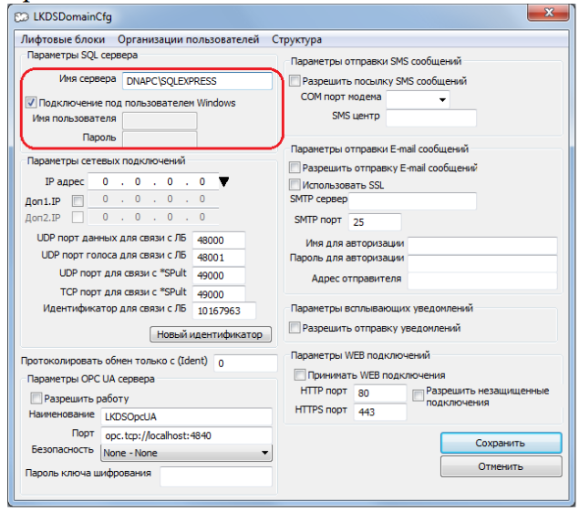

1. Запустите конфигуратор LKDSDomainCfg.exe. При первом запуске приложения откроется окно:
Укажите параметры подключения к SQL Server. При успешном подключении, в SQL Server будет создана база данных LKDSDOMAIN.
Значение поля «Идентификатор для связи с ЛБ» будет отличаться, его менять не требуется.
