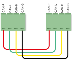

1. Установите перемычку «Режим работы» в положение «Приямок» (адрес на CAN – 253)
    При необходимости ОТКЛЮЧИТЬ «Терминатор», снимите перемычку «TRM»
2. Подключить УП7.2 к шине CAN
