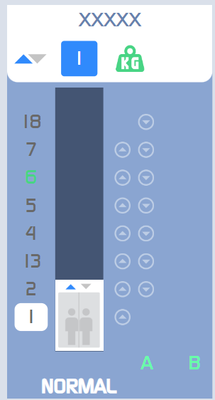

1. Полный режим отображения
Стандартно все лифты визуализируются в полном виде.
В режиме ПОЛНОГО отображения выводятся данные:
• Шахта
• Кабина
• Состояние дверей
• Этаж
• Направление движения
• Текущие приказы (номер этажа зелёного цвета)
• Текущие вызовы (стрелки с направлением белого цвета)
• Показание грузовзвеса
• Состояние цепи безопасности

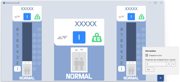

2. Упрощенный режим отображения
Режим упрощенного отображения – функция, которая позволяет уменьшить отображаемую информацию по каждому лифту. Применяется при большом количестве одновременно визуализируемых лифтов.
В режиме УПРОЩЕННОГО отображения выводятся данные:
• Кабина
• Состояние дверей
• Этаж
Вход и выход из упрощенного режима работы осуществляется нажатием левой кнопкой мыши на иконку , отображающую текущий этаж, в шапке визуализатора.

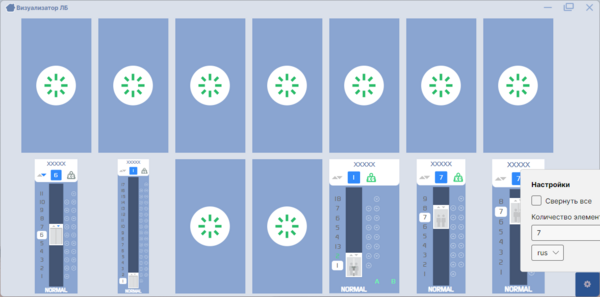

3. Настройка отображения окна LKDSVisualizer
Нажмите на иконку
В появившемся окне отобразится:
«Свернуть все» – позволяет активировать режим упрощенного отображения для всех доступных Лифтовых блоков.
«Количество элементов в строке» – позволяет произвести масштабирование окна LKDSVisualizer, для корректного отображения всех доступных Лифтовых блоков
«RUS» – позволяет изменить язык отображения интерфейса программы.На сегодняшний день, в программе доступен только русский язык.

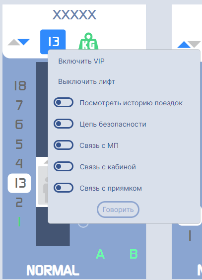

При нажатии правой кнопкой по визуализатору, отобразится контекстное меню с возможностью включения ГГС и другими командами
Функции, которые доступны для данной станции управления лифтом, будут доступны для нажатия.
Пример отображения, когда функционал ДОСТУПЕН

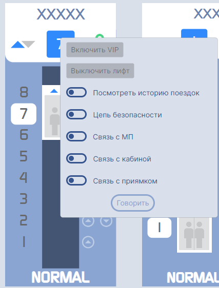

Пример отображения, когда функционал НЕ ДОСТУПЕН
