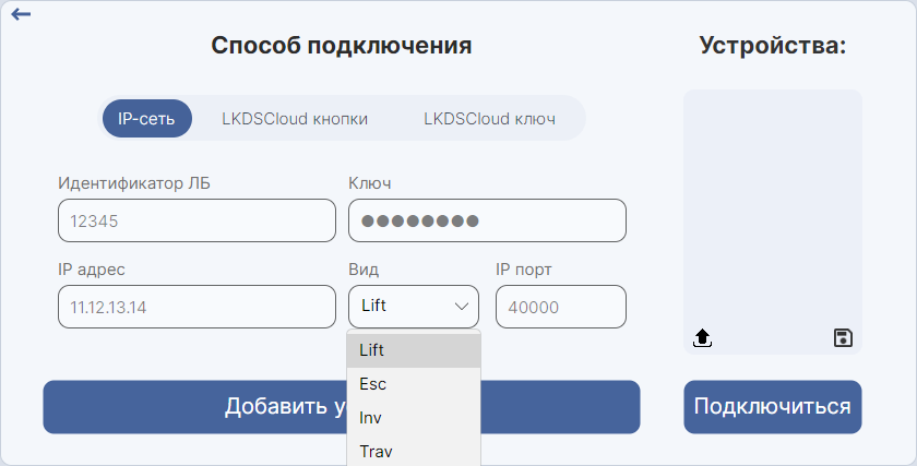

1.2 Подключение через интерфейс ПО LKDSVisualizer
Подключение к лифтовому блоку возможно через:
• IP-сеть
• LKDSCloud по ключу
• LKDSCloud по кнопкам
Выберите удобный способ подключения, заполните необходимые поля и нажмите «Добавить устройство».
После добавления всех устройств нажмите кнопку «Подключиться».
2. Типы визуализации
В процессе добавления устройств есть возможность выбрать тип визуализируемого оборудования, по умолчанию всегда выбран вид «Лифт».
Также доступны вариант:
• Lift — Лифт
• Esc — Эскалатор
• Trav — Траволатор
• Parking — Парковка
• RotatryParking — Роторная парковка
• Inv — Подъемник для МГН
