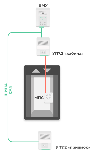

Автономный режим работы
Выносной модуль управления (ВМУ) возможно применять АВТОНОМНО, без Лифтового блока. Тогда, ВМУ будет работать как блок управления ремонтной связи с УП7.2 (кабина/приямок) для осуществления ВНУТРЕННЕЙ переговорной связи.
Принцип работы внутренней переговорной (ремонтной) связи:
1. Связь ВМУ с приямком/нижней этажной площадкой
– Для включения переговорной связи на УП 7.2 (приямок) кратковременно нажать кнопку «Вызов» (менее 1,5 сек.)/ на ВМУ нажать кнопку «Приямок»
– После включения переговорной связи на УП 7.2 (приямок) загорится кнопка «Вызов»/На ВМУ будет мигать светодиод «Приямок».
– Направление переговорной связи переключается на ВМУ с помощью кнопки «Приямок». (Нажали на кнопку – говорите, отпустили кнопку – слушайте).
– Для отключения внутренней переговорной (ремонтной) связи, на ВМУ, необходимо нажать кнопку «Сброс».
– Продолжительность сеанса связи не более 3 минут.
2. Связь ВМУ с кабиной лифта/крышей кабины
– Для включения переговорной связи на УП 7.2 (кабина) кратковременно нажать кнопку «Вызов» (менее 1,5 сек.)/на ВМУ нажать кнопку «Кабина»
– После включения переговорной связи на УП 7.2 (приямок) загорится кнопка «Вызов»/На ВМУ будет мигать кнопка «Кабина».
– Направление переговорной связи переключается на ВМУ с помощью кнопки «Кабина». (Нажали на кнопку – говорите, отпустили кнопку – слушайте).
