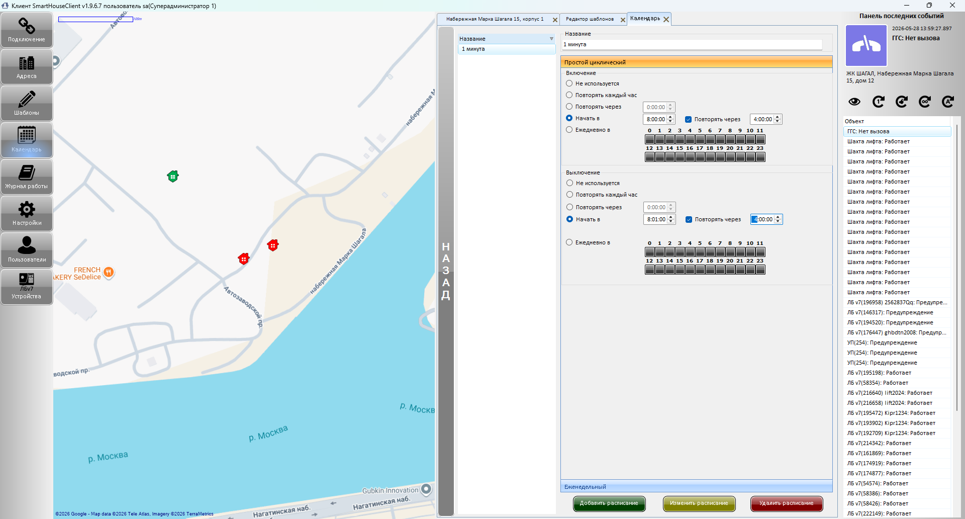

ПРОСТОЙ ЦИКЛИЧЕСКИЙ
1. Откройте вкладку «Календарь»
2. В поле «Название» введите наименование расписания
3. Выберите тип расписания «Простой циклический»
4. Укажите время включения (например, 08:00) и время выключения
5. При необходимости, укажите интервал повторения (например, каждые 4 часа). В таком случае система автоматически запустит расписание в 08:00, 12:00, 16:00, 20:00 и так далее

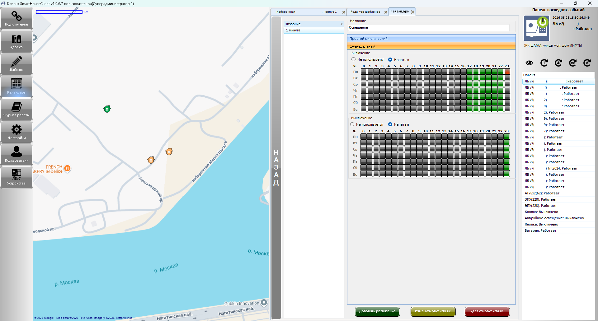

ЕЖЕНЕДЕЛЬНЫЙ
3. Выберите тип расписания «Еженедельный»
4. Укажите время включения и время выключения расписания
Для быстрого выбора по строке или столбцу, нажмите на наименование строки/столбца
