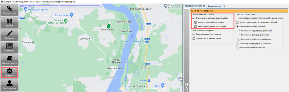

1. Всплывающие ошибки:

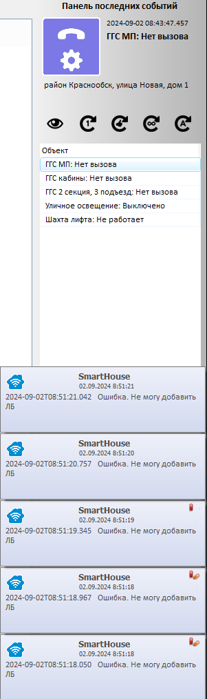

– «Отображать всплывающие ошибки» – активируется возможность включения и настройки отображения всплывающих окон
Пример всплывающего окна
– «Много сообщений на экране» – активирует возможность отображать на экране несколько всплывающих сообщений. Каждое сообщение закрывается самостоятельно через 1 мин. Также, сообщение можно закрыть, щелкнув по нему левой кнопкой мыши
– «Анимация падения сообщения» – активирует эффект «прыжка» всплывающего сообщения. Используется как средство для привлечения внимания на уведомление

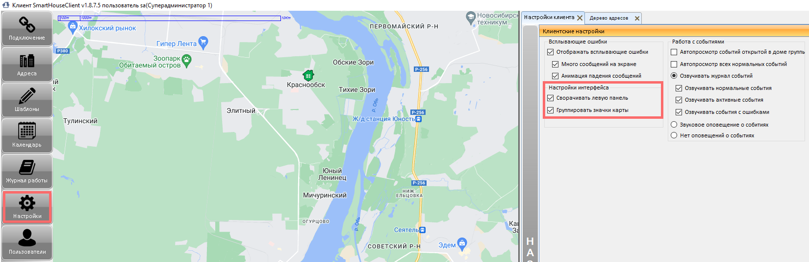

2. Настройка интерфейса:
– «Сворачивать левую панель» – скрывает всплывающая «панель меню» левую панель. Применяется для увеличения области рабочего пространства
Для увеличения области рабочего пространства, позволяя скрывать, при

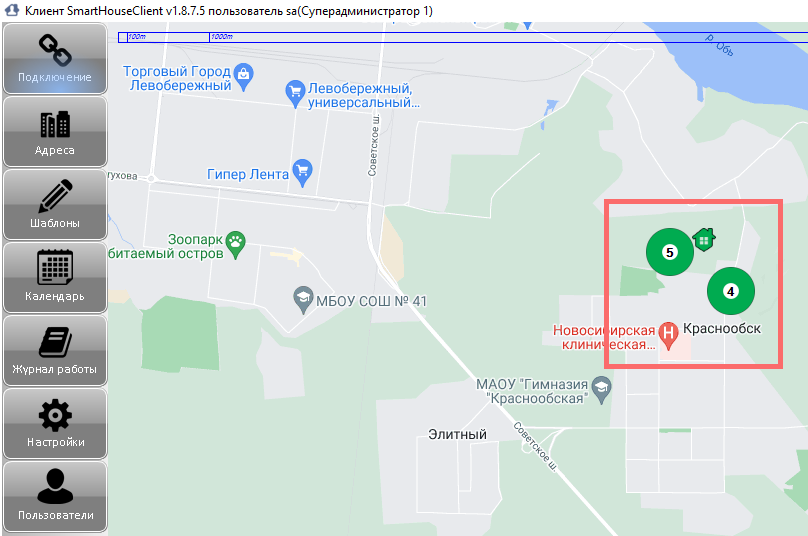

– «Группировать значки карты» – позволяет показывать большое количество географически распределенных объектов, группируя маркеры объектов по кластерам при отдалении карты, в центре которых отображается СУММА сгруппированных домов. Эта функция позволит корректно отображать и соответственно воспринимать информацию изображенную на карте.

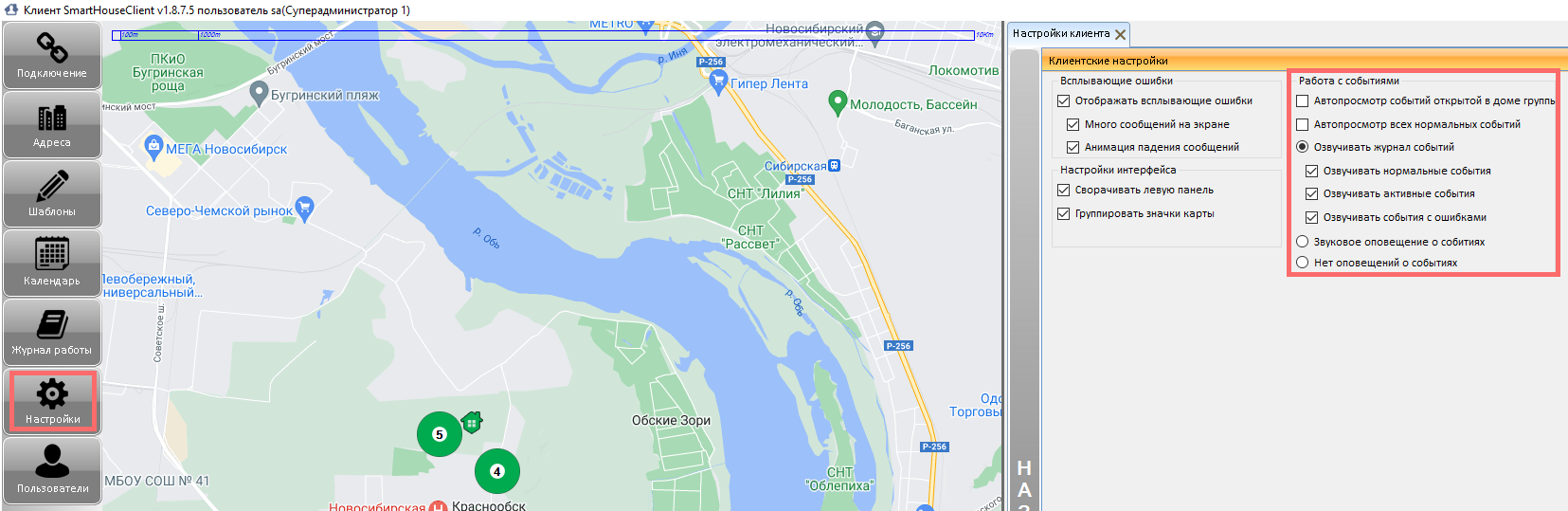

3. Работа с событиями:
– «Автопросмотр событий открытой в доме группы» – позволяет при открытии объекта автоматически просматривать ВСЕ события.

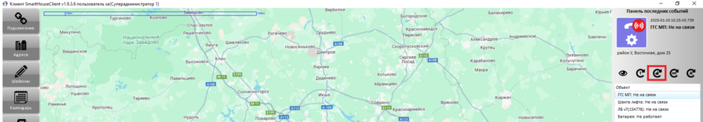

– «Автопросмотр всех нормальных событий» – позволяет автоматически просматривать все нормальные события, не требующие внимания диспетчера.
При необходимости единоразово пропустить нормальные события, воспользуйтесь значком на общей панели диспетчера.
– «Озвучивать журнал событий» – активирует оповещение журнала последних событий. Озвучивает адрес объекта и состояние элемента управления.
– «Звуковое оповещение о событиях» – при возникновении события воспроизведется сигнал/звуковое оповещение. Применяется для привлечения внимания.
– «Нет оповещений о событиях» – отключает всевозможные звуковые оповещения, кроме сигнала ВЫЗОВА диспетчера.
– Сигнал «ВЫЗОВА диспетчера» - отключить в настройках НЕВОЗМОЖНО!

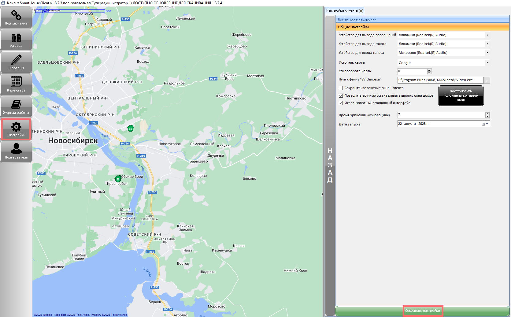

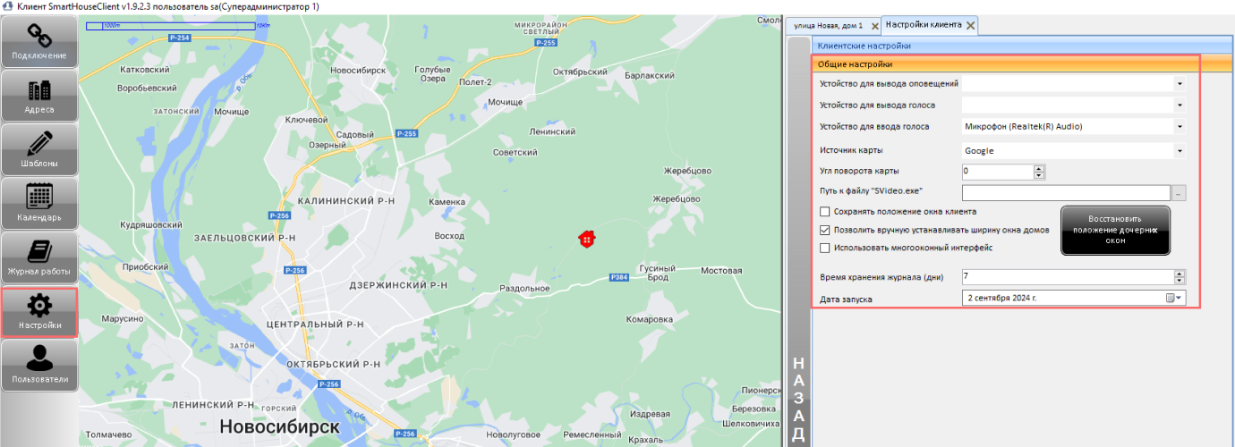

Общие настройки
– Введенные параметры НЕ СОХРАНЯЮТСЯ в БД SQL Server и устанавливаются ИНДИВИДУАЛЬНО на каждом рабочем месте.

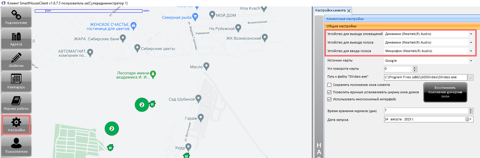

1. Введите устройства ввода/вывода голоса и оповещений

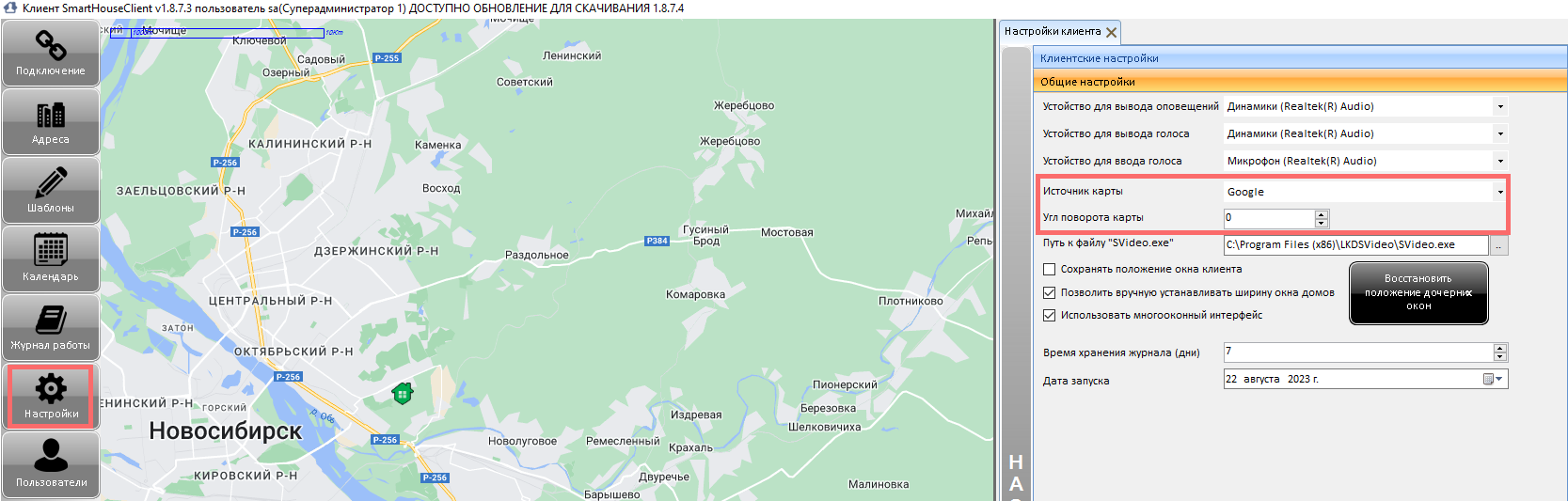

2. Источник карты – Все из предложенного списка, кроме Yandex (снята с поддержка производителем Yandex)
По умолчанию установлен: Google
3. Угол поворота карты – угол поворота карты указывается в градусах. Направление вращения – против часовой стрелки.
4. Путь к файлу «SVideo.exe» – для добавления вызова окна видеокамеры из LKDSVideo.exe.
5. «Сохранять положение окна клиента» – сохраняет последние параметры применяемые к отображению окна объекта.

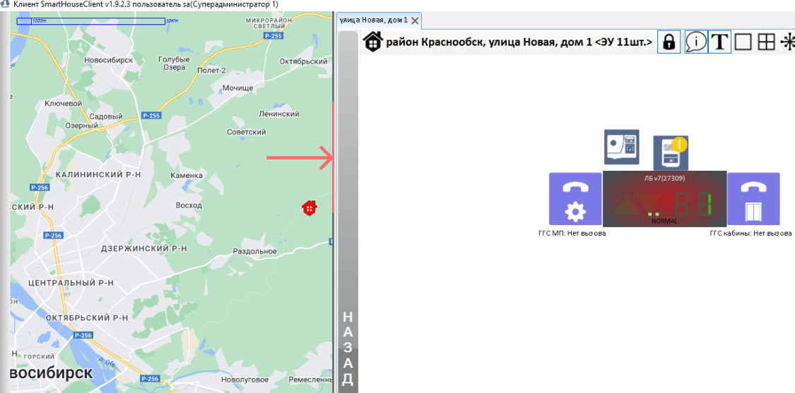

6. «Позволить вручную устанавливать ширину окна домов» – диспетчер может самостоятельно регулировать ширину окна объекта с помощью слайдера разделителя, установив комфортную ширину рабочей области.

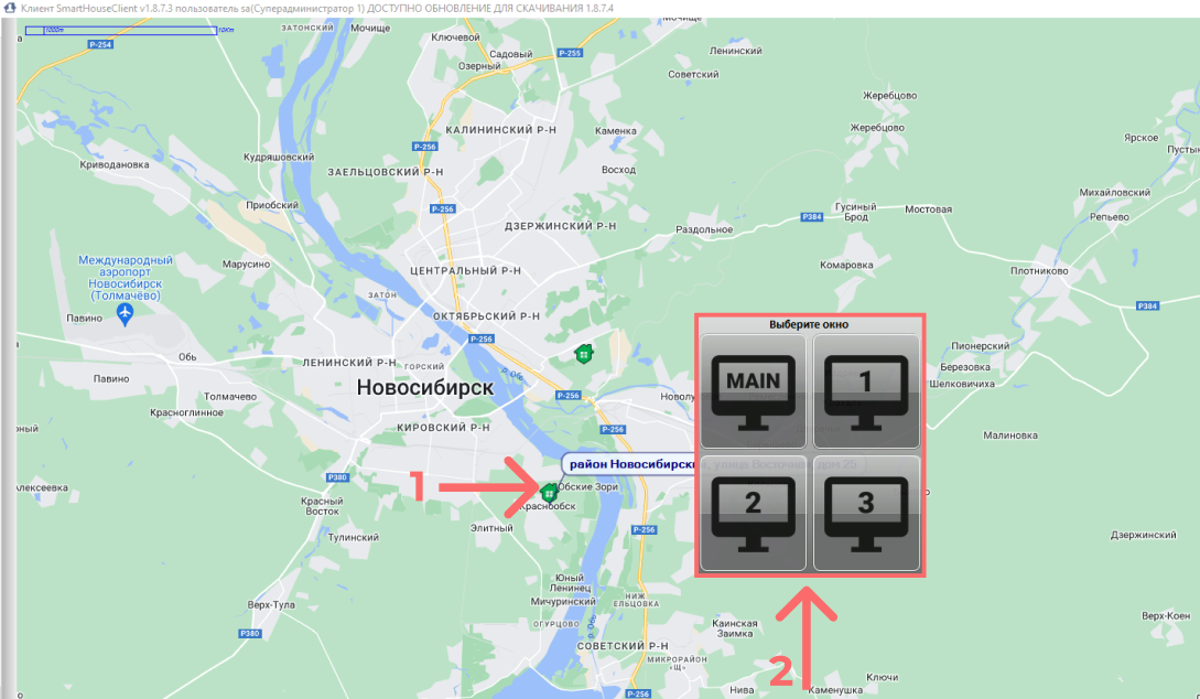

7. «Использовать многооконный интерфейс» – диспетчер при работе сможет открывать несколько окон одновременно (до 4-х окон).
8. «Восстановление положения дочерних окон» –позволяет вернуть настройки отображения рабочей области по умолчанию.
9. «Время хранения журнала» – время автоматической очистки журнала работы программы «SmartHouse Client».
10. Нажмите «Сохранить настройки» и перезапустите SmartHouse Client
