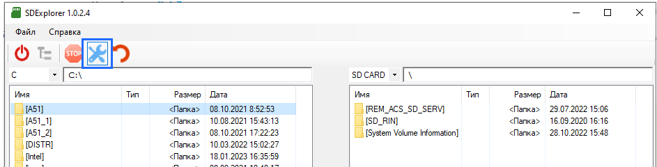

3. Нажмите

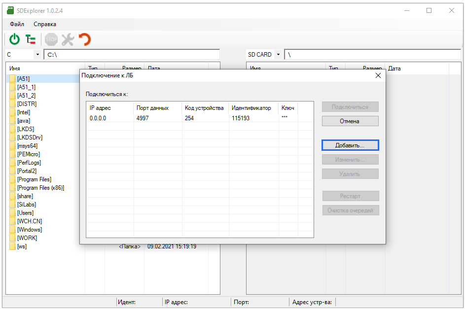

4. Нажмите «Добавить»

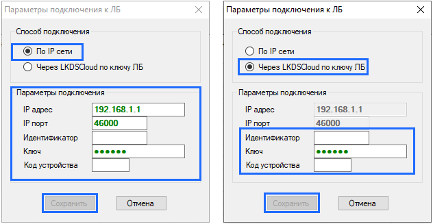

5. Выберите способ подключения к Лифтовому блоку и введите необходимые для подключения данные.
   Код устройства: 254 ( УП 7.2 кабина).
6. Нажмите  «Сохранить».

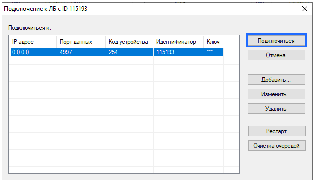

7. После создания нового подключения, в общем списке выберите необходимое и нажмите «Подключиться»

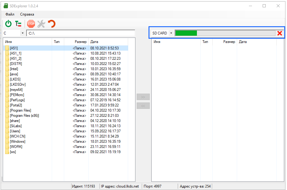

8. Начнется процесс подключения и вычитывания информации из SD-карты.
9. После подключения к SD-карте, перейдите в конфигуратор речевого информатора нажав на кн.
